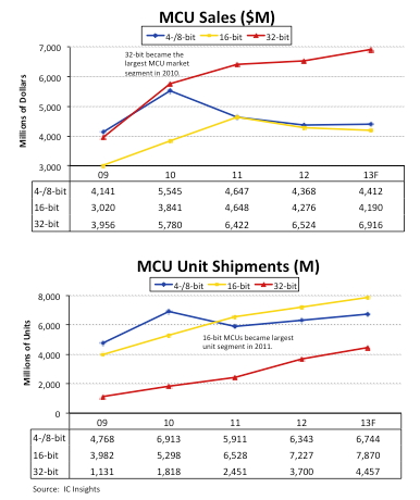

      Còn muốn thông số, số liệu cụ thể để chứng minh thì cái thông số hay nhất là giờ hơn 90% công ty điện tử việt nam vẫn sử dụng PIC - AVR - 89 - 8bit mcu. Trên thế giới cũng tương tự.
      Bạn có dẫn chứng đáng tin cậy về con số 90% kia không? (Mình tạm giả định khi bạn nói "vẫn sử dụng PIC - AVR - 89 - 8bit mcu" có nghĩa là các con 8 bit được dùng trong hơn 50% sản phẩm của công ty đó. Còn nếu cty dùng phần lớn là chip 32 bit nhưng mỗi năm vẫn sản xuất cỡ 1 vài % dung chip 8 bit thì sẽ được đưa khỏi con số 90% kia)
      Nếu giả định trên của mình là đúng thì mình sợ rằng bạn đang nói về thì trường cách đây 5-7 năm chứ không phải bây giờ. Mình đã post cái link dẫn chứng ở mấy trang trước nhưng mình sẽ post lại để dễ theo dõi:
      http://www.icinsights.com/news/bulle...based-Devices/
      Cái số liệu kia nói rằng 8 bit chẳng đứng số 1 cái gì cả bạn ạ!
      Historically, the 8-bit segment has dominated MCU sales, but as shown in Figure 2, the 32-bit segment became the leading segment of the MCU market in 2010. The difference between 4-/8- and 32-bit MCU sales was just $235 million in 2010, but the size gap has grown much wider since then. The 32-bit microcontroller segment is forecast to reach nearly $6.9 billion in 2013, 57% larger than the size of the 4 /8-bit MCU market.
      In terms of unit shipments, 16-bit microcontrollers became the largest volume MCU category in 2011, overtaking 8-bit devices for the first time that year. Shipments of 16-bit MCUs grew 11% in 2012 after a 23% increase in 2011, partly on the strength of automotive applications. In 2013, 16-bit MCU shipments are expected to rise 9% to 7.9 billion units. Shipments of 4-/8-bit MCUs are expected to grow 6% to 6.7 billion in 2013. Meanwhile, 32-bit MCU shipments are forecast to climb by 20% in 2013 to 4.5 billion units.
      IC Insights believes the makeup of the MCU market will undergo substantial changes in the next five years with 32-bit devices steadily grabbing a greater share of sales and unit volumes. By 2017, 32-bit MCUs are expected to account for 55% of microcontroller sales, while 16-bit devices will represent 22% of market revenues and 4-/8-bit will be about 23%, based on IC Insights’ forecast. In terms of unit volumes, 32-bit MCUs are expected account for 38% of microcontroller shipments in 2017, while 16-bit devices will represent 34% of the total, and 4-/8-bit designs are forecast to be 28% of units sold that year
              [ATTACH=CONFIG]79720[/ATTACH]
              Nhìn cái hình cho thấy mcu 8 bit đang ngày một rẻ đi, số lượng bán ra vẫn tăng trưởng đều đều ?????
              Trong khi số lượng bán ra vẫn tốt.
              Lấy mốc 13f trên cái hình:
              6000M đơn vị 8 BIT bán được ~ 4000M USD
              trong khi đó
              4000M đơn vị 32 BIT bán được ~ 7000M USD
              Khỏi hỏi ai cũng biết cái nào tốn kém hơn, hay cái nào có số lượng bán nhiều hơn.

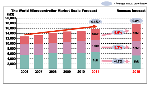

              cái này đọc cách đây vài bữa trên eetimes MCU market turns to 32-bits and ARM | EE Times
              Nói chung là hiện giờ tỉ lệ giá/hiệu năng 8 bit vẫn tốt
              Đây là của renesas
              RX Family Development of the RX Family | Renesas Electronics Europe
              Nhưng lưu ý là 2015 là nó dự thế thôi còn thực tế có thể khác
              Ví dụ như năm 2010 người ta dự là MCU 8 bit nó chạy đụng nóc biểu đồ cơ, nhưng chẳng ai ngờ rằng 16 bit lại vượt qua và vẫn gữ vị trí thống lĩnh từ 2011 đến nay về số lượng MCU được bán ra.
              Còn tại sao các hãng lại cố lèo lái để tạo thành xu hướng 32 bit ? đơn giản hãy lưu ý đến điều này.
              Đó cũng là lý do 8 Bit năm 2010 được dự là tăng kịch trần. 16 bit bị cho là bỏ đi.
                          trong khi đó
                          Đây là của renesas
                          [ATTACH=CONFIG]79723[/ATTACH]
                          Có vẻ như là bạn không có dẫn chứng cho cái 90% bạn nói ở post trước nhỉ?
                          Cái article ở eetimes thực tế chỉ là trích lại của cái ở icinsights thôi.
                          Phân tích kỹ hơn cái số liệu ở trang IcInsights và Eetimes thì:
                          - Năm 2009, 8 bit giữ vị trí số 1 cả về doanh số cũng như số lượng chip được bán ra
                          - Năm 2010, doanh thu lớn nhất đã rơi về mảng 32 bit nhưng số lượng chip bán ra thì 8 bit vẫn nhiều nhất.
                          - Năm 2011, 8 bit cũng không còn giữ vị trí số 1 về số lượng chip bán ra nữa.
                          - Số lượng chip 16 bit và 32 bit được bán ra liên tục tăng từ 2009 đến nay, còn 8 bit thì giảm rất nhiều trong năm 2011, và đến 2013 thì nó vẫn chưa thể đạt lại con số của năm 2010
                          - Dự báo đến 2017 thì 32 bit chiếm 55% doanh thu + 38% số lượng bán, trong khi 8 bit chiếm 23% doanh thu + 28% số lượng bán.
                          Nhìn như vậy mà bạn vẫn còn cố gắng phản đối cái khái niệm "xu hướng" của 32 bits thì chịu bạn...
                          Còn nói về số lượng 8 bit đang được bán ra, nó chắc chắn vẫn còn nhiều, thậm chí sau 10 năm nữa vẫn còn nhiều. Lý do là vòng đời của 1 sản phẩm dùng trong automotive hoặc công nghiệp kéo dài tầm 10-15 năm. Nếu 1 sản phẩm được thiết kế hoàn chỉnh 5 năm trước đây thì 10 năm nữa nó cũng vẫn còn được sản xuất. Sản phẩm đã hoàn thiện thì chẳng ai thay đổi nó làm gì cả nên 8 bit vẫn phải được mua. Nhưng cái số lượng bán này ít liên quan đến ông kỹ sư thiết kế nào cả vì các ông ấy sẽ phải thiết kế cho các sản phẩm mới, mà các sản phẩm mới thì phải hơn cái cũ tính năng gì đấy, cái tính năng mới ấy có thể yêu cầu chip 16 hoặc 32 bit chứ 8 có thể không còn đủ nữa
                          Túm lại ý của mình là: Mặc dù 8 bit vẫn còn được bán nhiều, nhưng do các yêu cầu về tính năng của sản phẩm ngày càng phải được tăng lên, người ta dùng chip 32 bit (thay cho chip 8 bit) cho các thiết kế mới ngày càng nhiều.
