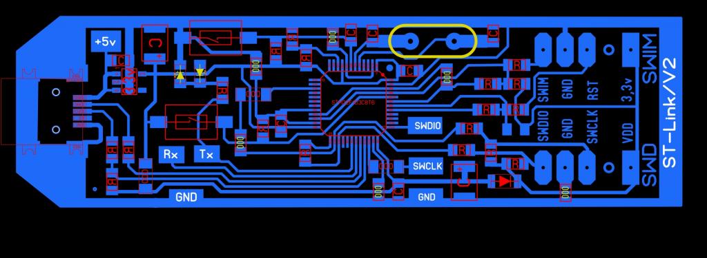

    Noen tặng quà thôi.
    Chỉ là In-circuit debugger/programmer for STM8 and STM32.
    Điểm đặc biệt của cái này là pcb chỉ 1 lớp cực kì dễ diy.

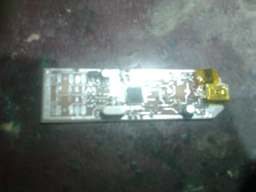

    test pcb

    Bên trong file đính kèm có đủ các phiên bản, ST-Link-V2 full và mini, pcb vẽ bằng Sprint-Layout 6.0, STLinkV2_Firmware....
    tải về: ITX, blog: DIY ST-Link-V2 full và mini
    Lưu ý: STLinkV2_Firmware chỉ là Firmware mồi, muốn chạy tốt không lỗi lầm nên Upgrade Firmware bằng ST-LinkUpgrade bản mới nhất tải trên st.com V2.J17.S4 mới nhất ( Hỗ trợ nâng cấp firmware tự động mà )
    Lưu ý 2: Các đồng chí tự do sửa đổi, buôn bán cho tặng, không bản quyền, bảo đảm, bảo hành ....

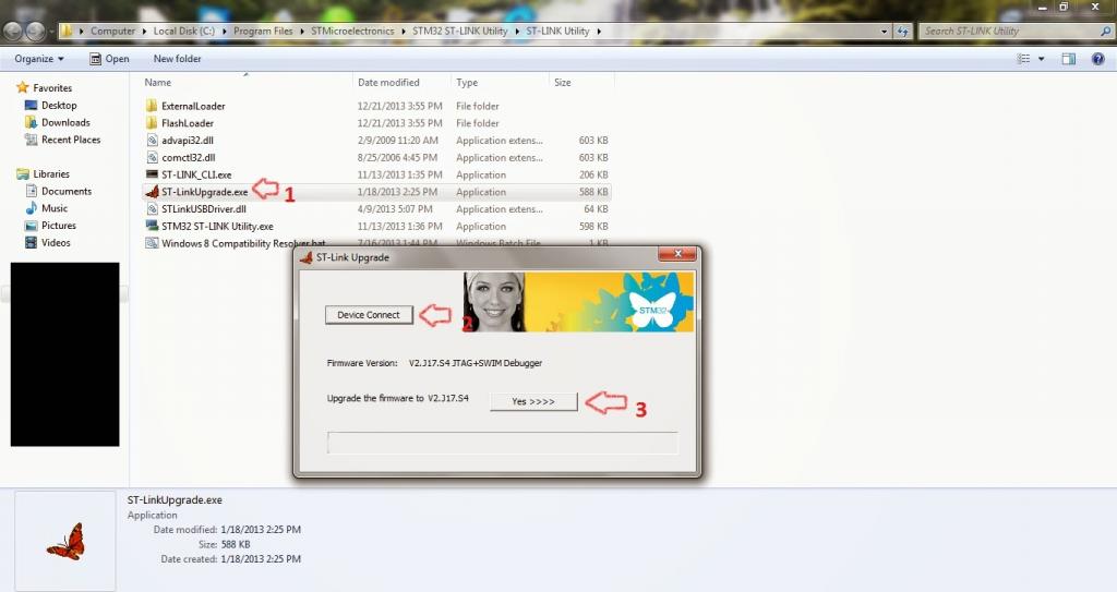

          Nhiểu men không hiểu nên hướng dẫn thêm.
          Hướng dẫn sử dụng ST-LinkUpgrade.

          Làm theo các bước 1 -> 2 -> 3

              Anh ITX và các bạn cho mình hỏi, firmware mồi sẽ được nạp vào mạch bằng cách nào? Và chỉ cần nạp một lần duy nhất lúc mạch vừa làm xong, những lần sau sẽ sử dụng upgade như anh ITX đã đề cập thôi đúng không?

                1* File firmware mồi bản chất là Bootloader nên chỉ cần nạp 1 lần để mạch có khả năng boot usb.
                2* STM32 có nhiều cách để nạp firmware, tải datasheet về để đọc. Và cũng tìm hiểu lại SWD, SWIM cần mấy pin.
                3* Thông thường dùng "Flash loader demonstrator" của st, để nạp firmware cho mạch nạp lần đầu.

                  Có vẻ như mọi người sẽ khó kiếm con ổn áp 3,3V loại SOT23-5
                  Nhìn hình của ITX không kiếm được con này nên sài LM1117 3.3 ???
                  --- Hai cái nút bấm ( 1 cái reset , 1 cái boot 0 ) chắc chẳng mấy tác dụng và cần thiết thường xuyên ?
                  --- Mình có sửa lại file mạch in ( giữ nguyên kích thước )
                  // Phần thay đổi :
                  + Bỏ 2 cái nút bấm đi cho gọn ( ai muốn dùng boot hay reset thì tự câu hay chập chân lại )
                  + thay con ổn áp 3,3V ( SOT23-5) khó kiếm bằng con LM1117 - 3.3 rất thông dụng
                  --- Các bác Ủi xong cho ý kiến !
