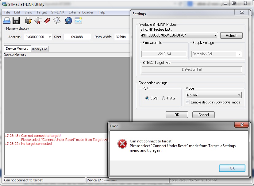

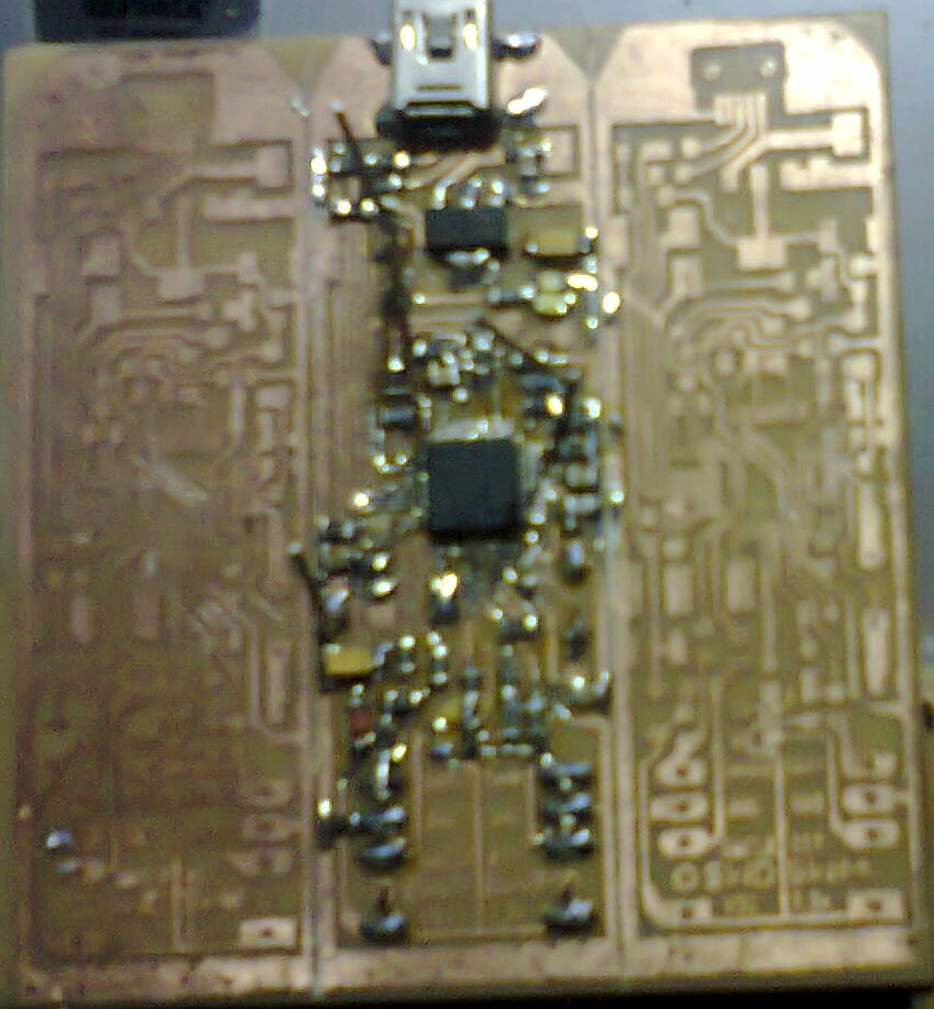

    Hi all, mình làm theo mạch này rồi, nạp chương trình vô cho chip master luôn rồi, STM32 ST-Link Ultility cũng đã nhận mạch nạp, nhưng sao không detect được board target (mình có 2 board target STM32F103 của TME_cái này mượn, hihi, với 1 board STM8S003F3P6 tự làm, tụ nguồn 100n, tụ VCAP 1uF dạng tụ tantan màu cam đó) mà vẫn không nhận mạch là sao vậy ạh, ai có kinh nghiệm chỉ giúp mình với.
    Àh, mình cũng có 1 kit STM32F4 Discovery, bây giờ nếu nói 2 board target kia có vấn đề thì board Discovery này làm sao đề nạp cho nó dùng cái ST-Link v2 mini này ah!

      Update: mình đã nạp được cho con STM32F103 và con STM32F4 trên kit Discovery rồi ạh, chắc Kit STM8 bị gì rồi, mạch nạp ngon lành ạh, thank anh itx đã chia sẻ mạch ạh.

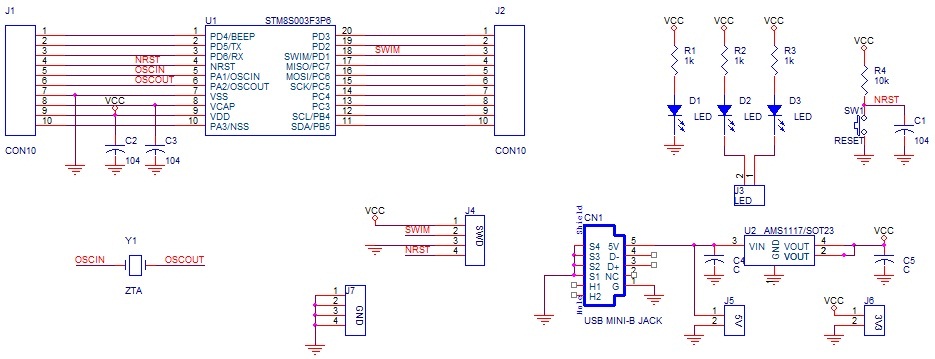

              Cảm ơn anh Quế Dương và bạn Đạt, em cũng làm mạch target là con STM8S003F3P6 thôi, mua IC ở 2 cửa hàng khác nhau, hàn trên 2 board mà vẫn bị lỗi. Mạch STM8S em có đính kèm nè!
              Em nạp cho STM32F407 và chip STM32F103 vẫn ngon lành!
              Vậy là anh Dương vẫn nạp được cho con STM8 hả, có cần chỉnh hay nhấn reset gì không anh?!

                Trình nạp báo lỗi dịch ra tiếng Việt là: " Không kết nối được với target, làm ơn chọn "connect under reset" trong menu thiết lập mode "
                Sao không đọc và làm theo nhỉ ?

                  Hi anh itx, không phải là do chưa chọn "Connect under reset" mà do chương trình nó vậy. Nó có 3 chế độ: Normal, Hot plug, Connect under reset, nên không chạy được chế độ này nó sẽ kêu mình chạy chế độ kia. Em chỉnh cả 3 chế độ rồi đều không nhận được, ngoài ra nó còn 1 dấu tick "Enable debug in Low power mode" cũng không thay đổi gì!

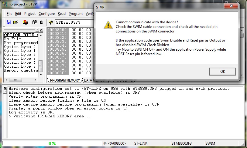

                      Dạ, STM32 thì em nạp được = STM32 Ultility rồi, chạy trên STVP nó cũng không detect được target board anh àh!
                      Vậy anh cho em hỏi là ngoài STVP thì có soft nào chỉ chuyên nạp cho STM8 không ạh (như STM32 Ultility đó), em không biết xài IAR, bữa giờ nó không chịu uống thuốc của em, nên em chưa đụng vào nó nữa! hihi

                        Làm theo hướng dẫn của trình nạp chưa ?
                        Dò lại mạch nạp thi công đã đúng chưa ? làm theo hướng dẫn chưa ? đã update Firmware chưa ?........
                        Khả năng cao là mối hàn chưa chắc -> kến nối ra SWIM chập chờn hặc không có tín hiệu.
                        Từ chối trách nhiệm:

                          Trước mình làm sài STVP nó chạy mà ( kể cả STM8, STM32 đều nạp được ), lâu rồi không nhớ ( vì cho mất cái mạch nạp rồi ) , mới đầu mình config chọn cái mạch nạp là ST-LINK ... rồi chọn SWIM , chọn chip . Nối 4 dây : SWIM , Reset , GND , Vtarget ( vào nguồn của bọn STM8 ) ... và nạp thôi .
                          Chủ yếu xem firmware ( update nó lên ) - vào trong trang của bọn ST tìm ( hay search google ), mạch " là chuẩn " hàn không chạm chập , dây kết nối ( khoảng 15cm )

                              chân Vcap bạn để tụ 1uF xem , hôm nay mình có qua chỗ cu em chơi , test lại trên STVP ( nó chạy ngon ) , board Target F003 cũng tương tự như sơ đồ của bạn ( tụ Vcap thì 1 uF ), lọc nguồn 10uF , board qua ổn áp 3,3V ( LM1117- 3.3 ) , thạch anh 8Mhz ... Nối 3 dây ( SWIM , GND , reset ) hay 4 dây ( VCC , SWIM , GND , reset ) đều nạp OK .
                              STVP bản 3.3.1 và firmware V2.j21.S4 ( chắc firmware này hiện tại là mới nhất )
