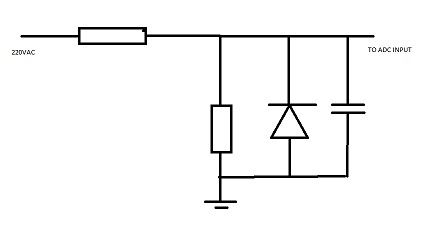

    mấy anh cho em hỏi,có ai đã đọc điện áp 220vAC qua cầu diode rồi đọc ADC về,em mới học nên ko biết nhiều,em nghe khi qua cầu diode 220 x căn 2=311vDC,cho em vậy cách đọc ADC về MCU ,em ko hiểu là MCU chỉ 3v3 sao đọc dc điện áp 311vDC sau khi chỉnh lưu về MCU được,mong mấy anh chỉ cho em.

      Bạn dùng mạch chia 1/100 dùng trở 1M/10K để chia áp .
      Như vậy cứ 3,11V sau mạch chia bạn có được 311Vdc hoặc 220Vac.

                    Nếu chuẩn 50Hz hay 60Hz sin chuẩn mình dùng đọc trực tiếp từ AC. Chu kì dương AC qua cầu phân áp để đọc. Chu kì âm cho qua diode bảo vệ

                        Và mình đã bỏ phương pháp nắn-> lọc -> chia áp -> đo. Mình dùng trực tiếp : chia áp - > lọc nhiễu -> đo và thấy nó chính xác hơn với điện áp Sin bởi vì nó bỏ được tính phi tuyến qua các diode ???
                          Bạn xem tiêu đề của luồng,Mình thấy bạn chạy từ nắn cầu diot qua nắn bán kỳ đến bây giờ chỉ cần chia lọc không dùng nắn ,điện áp vẩn còn ac bạn đưa vào STM32F1 như thế nào.
                          Thực tế vẩn đúng với lý thuyết nếu bạn biết cách vận dụng.

                              Và mình đã bỏ phương pháp nắn-> lọc -> chia áp -> đo. Mình dùng trực tiếp : chia áp - > lọc nhiễu -> đo và thấy nó chính xác hơn với điện áp Sin bởi vì nó bỏ được tính phi tuyến qua các diode ???[/FONT]
                              Mạch của bạn là mạch chia và nắn bán kỳ.
                              Ưu điểm của mạch nầy: đơn giản và tụ điện không nạp điện áp cao .
                              Khuyết điểm : độ tuyến tính của hệ không cao,điện áp ra của mạch chia có độ gợn cao nên chỉ thích hợp với các máy đo kim.
                              Khi dùng mạch nầy với các VĐK dùng AD việc xử lý rất khó khăn,nhất là các Newby,kết quả đo không ổn định,chỉ số hàng đơn vị dao động quanh giá trị đo thậm chí lên đến hàng chục.
                              Mình tiếp phần trước: ưu điểm của mạch mình đề xuất có độ tuyến tính tương đối tốt,độ gợn thấp nên dể xử lý với các AD của VĐK.
                              Khuyết điểm : tụ điện nạp áp cao dể gây rò rỉ điện(do độ ẩm của môi trường).
                              Để khắc phục các bạn biến đổi mạch trên như sau :
                              Trở 1M đặt trước cầu nắn,tụ C và trở 10k đặt sau cầu nắn.
                              Các bạn có thể giảm trở 10k để điện áp DC trên tụ có giá trị 2,2V tương ứng với AC 220V để dể xử lý .
                              Phương pháp nầy được sử dụng phổ biến trong các máy đo thông dụng.
                              Chúc các bạn thành công.
