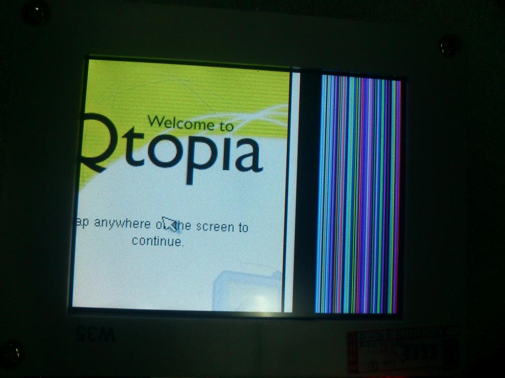

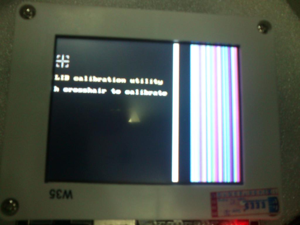

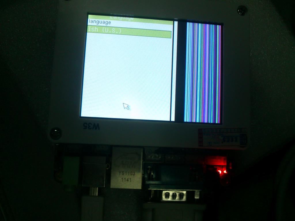

                        mình mới mua con mini2440 về nhà vọc thử nhưng khi nạp thử cái supervivi, root 128M với zImage_T35 trong đĩa cài thì lại chỉ load được nửa màn hình mà mình chỉ mới tiếp cận cái này thôi nên cũng chả biết sao, ai giúp mình với

                                Nguyên văn bởi lahoahai Xem bài viết
                                [ATTACH=CONFIG]40041[/ATTACH]
                                [ATTACH=CONFIG]40042[/ATTACH]
                                [ATTACH=CONFIG]40043[/ATTACH]
                                Hình như bạn nạp sai ảnh rồi, bạn xem cai lcd tên gì thì nạp ảnh theo nó (ví dụ LCD là T35 thì mới nạp ảnh zImage_T35). Chúc bạn thành công
