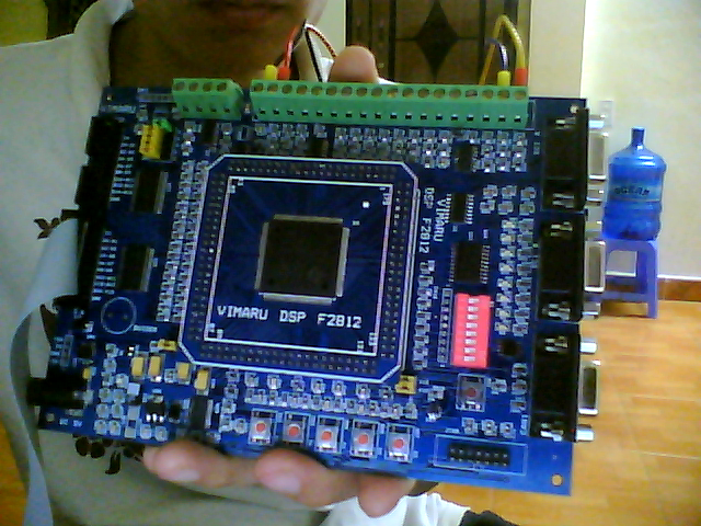

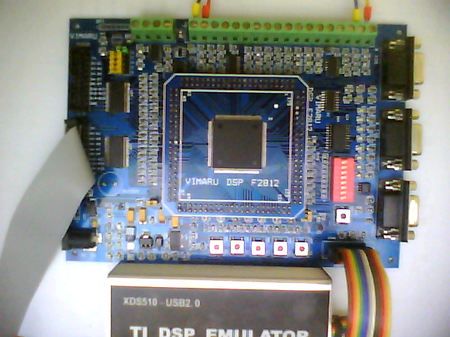

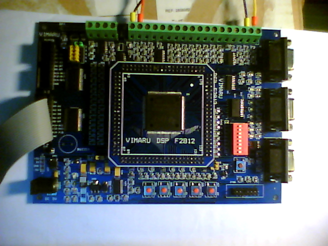

    sau một thời gian vẽ mạch và hàn mạch hôm nay mạch đã chạy .Post mấy cái hình lên khoe khoang với anh em cái .Mạch này thiết kế phần F2812 dựa trên board EZDSPF2812 chạy rất tốt không thua gì board DSP của TI . Emulator là của china giá rất rẻ ( khoảng gần 2 triệu ) .
    - DSP F2812,150 MHZ
    - 8 kênh ADC đầu vào vi sai 0-5v
    - 32 cổng vào ra số 0-5v bao gồm các chân PWM ,QEP..
    - 2 kênh SPI DAC 12 bit
    - 1 SPI EEPROM
    - loa buzz
    - 8 led,1 swich 8
    - 5 button
    - 2 cổng RS232
    - 1 cổng truyền thông CAN
    - RAM ngoài 256K x 16-Bit 3.3-V
    Hy vọng thành công này của mình sẽ làm cho ác bạn sinh viên yêu mến DSP của TI hơn .Các bạn cứ yên tâm tiếp cận và làm chủ DSP này
