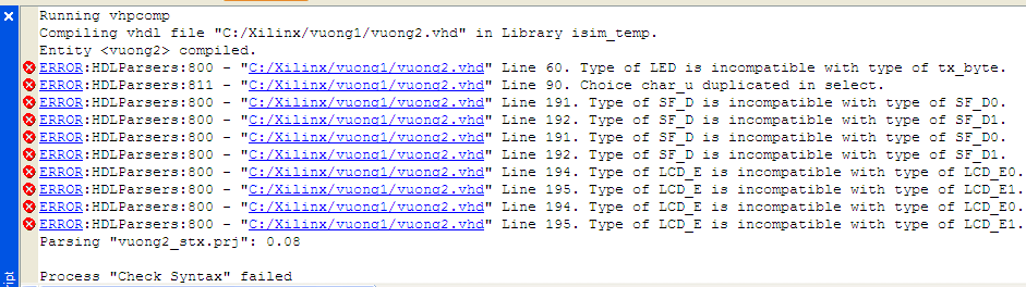

                mình dùng 11.1 mà bạn báo lỗi như thế nào bạn post lên mình coi thử coi
                  lỗi như vầy nè bạn, có thể giúp mình dc ko ?
                    ERROR:HDLParsers:800 - "C:/Xilinx/vuong1/vuong2.vhd" Line 60. Type of LED is incompatible with type of tx_byte.
                    ERROR:HDLParsers:811 - "C:/Xilinx/vuong1/vuong2.vhd" Line 90. Choice char_u duplicated in select.
                    ERROR:HDLParsers:800 - "C:/Xilinx/vuong1/vuong2.vhd" Line 191. Type of SF_D is incompatible with type of SF_D0.
                    ERROR:HDLParsers:800 - "C:/Xilinx/vuong1/vuong2.vhd" Line 192. Type of SF_D is incompatible with type of SF_D1.
                    ERROR:HDLParsers:800 - "C:/Xilinx/vuong1/vuong2.vhd" Line 194. Type of LCD_E is incompatible with type of LCD_E0.
                    ERROR:HDLParsers:800 - "C:/Xilinx/vuong1/vuong2.vhd" Line 195. Type of LCD_E is incompatible with type of LCD_E1.
                    Parsing "vuong2_stx.prj": 0.08
                    Process "Check Syntax" failed
                      tại của mình là hiển thị tên NGUYỄN MINH VƯƠNG, mà cũng ko rành về cái này lắm, mà cũng sắp nộp đồ án rồi @_@
