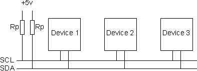

    Dưới đây là hình minh họa

            I2C thường có 2 chân:
            1- SCL(Serial clock), chân này do con master phát ra. Là chân xung nhip để đồng bộ thu/phát.
            2- SDA(Serial data), chân này 2 hướng, có thể master hoặc slaver, nó được đồng bộ bởi chân SCL.
            Ngoài ra đương nhiên phải có chân GND nữa là đương nhiên. Nếu kết nối giữa các bản mạch thi có thêm chân cấp nguồn VDD nữa.
            Cả 2 SCL và SDA đều kiểu "Open drain"(giống như Open colector). Bởi thế nhất thiết phải có điện trở Pull up kéo lên VDD. Nếu ko thì chi out được mức thấp, chứ mức cao ko có tác dụng-->I2C ko làm việc được. Điện trở kéo lên VDD thông thường từ 1.8K--->47K. Giá trị được nhà thiết kế khuyên dùng là 1.8K. Ta nên theo phương án này.

                            - Chuẩn giao tiếp I2C là một giao tiếp giữa một thiết bị master với 1 hoặc nhiều thiết bị slaver trên cùng một bus 2 dây, dây dữ liệu (SDA) và dây đồng hồ đồng bộ (SCL). Thông thường I2C bus là "open drain", nên bạn cần mắc các điện trở pull-up cho hai dây này lên +VCC, giá trị thông thường là 2.2K.
                            - Trong các thiết bị slaver có sử dụng chuẩn giao tiếp I2C bao giờ cũng có các chân địa chỉ phần cứng (3 chân địa chỉ là điển hình nhất!).
