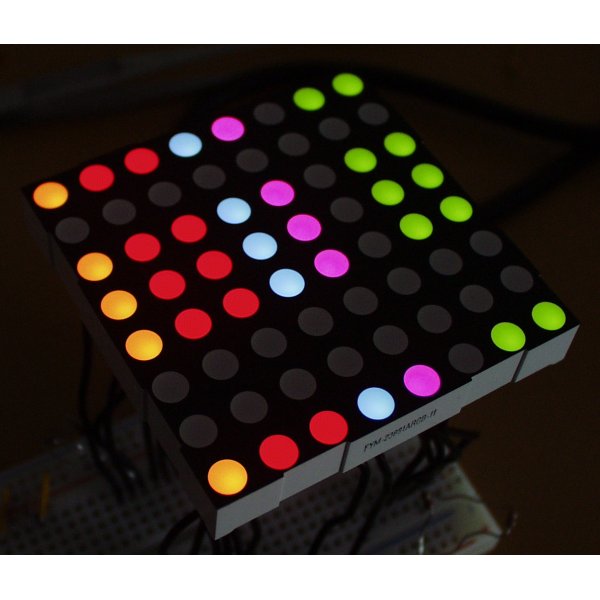

        bây giờ đơn giản thôi,ví dụ chữ hello trên muốn có màu đỏ,còn xung quanh có viền xanh lá nhưng mờ hơn 1/2 thì phải làm thế nào?
        sau này sẽ mở rộng sang image.
        • tui có làm cái led matrix không cần giao tiếp máy tính không cần phím,chỉ dùng cây bút vẻ hình ảnh,ghi chử,cho nó chạy thế là xong,mach này tui mới làm có một màu ,vài bữa tui làm thử hai màu
          • còn việt làm chử mờ,sao không thử điều khiển con tranzito a1013 thử xem,
            • điều khiển nó thế nào nhỉ?phiền bác nghĩ hộ giùm em cái giải thuật phần cứng đi?em chỉ dùng matrix 8*8 thui
              • Vấn đề điều khiển cường độ sáng của từng con LED thì rất khó. Nếu điều khiển sử dụng PWM thì rất tốn IC PWM liệu mạch in có chịu được không và giá thành lên tới bao nhiêu? Nếu điều khiển sử dụng thủ thuật quét thì chỉ điều khiển được cả hàng hay cả khối nhưng lại bị giới hạn về tốc độ làm hiệu ứng.

                • tui làm thế này,tui không điều khiển hàng,cột mà tui điều khiển từng led,quét giống như tv ấy,phần cứng cũng đơn giản,chỉ cần 3 con 74hc138,8 con
                  A1013,89c2051 (đối với ma trận 8*8 2 màu),một con tranzito để điều khiển sáng tối,(nếu viết phần mềm khó thì thêm con 4040 nữa là xong)
                  • anh em nào có led matrix 8*8 3 màu đỏ ,xanh dương,xanh lá cây không vậy,tui dịnh làm quang báo 7 màu,cho biết giá luôn
                    • có ai có led 3 màu Red/Green/Blue không ,giá bao nhiêu vậy
                      • to CuongQuay:cũng tuỳ theo ứng dụng thôi đồng chí à,cái bảng xài led outdoor không thể dùng trong nhà và ngược lại
                        việc mở rộng bảng ko khó,vấn dề là mình cần phương pháp nào đó để điều khiển độ sáng tối của từng con led một,thấy vài cái bảng của LG tại Q1 và Thuận Kiều plaza mà phát thèm,nó dùng led mà làm nguyên 1 cái TV(tất nhiên chỉ chiếu phim quảng cáo)
                          Giá mỗi con Led loại này cở 500k, nếu cần só lượng lớn thì có thể liên hệ với mình để có 1 cái giá chính xác.
