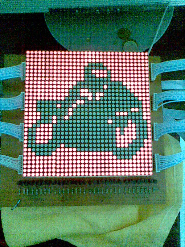

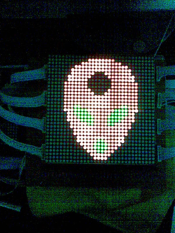

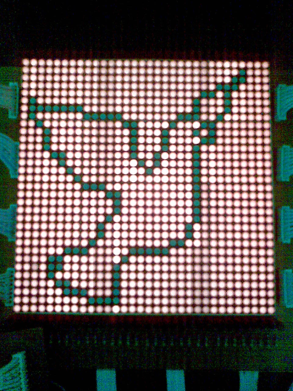

Chào anh em tìm hiểu về quang báo!

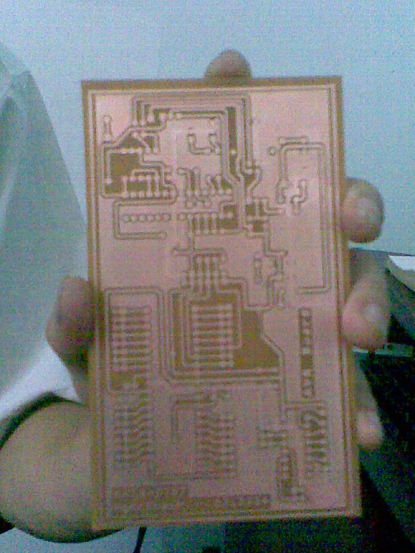

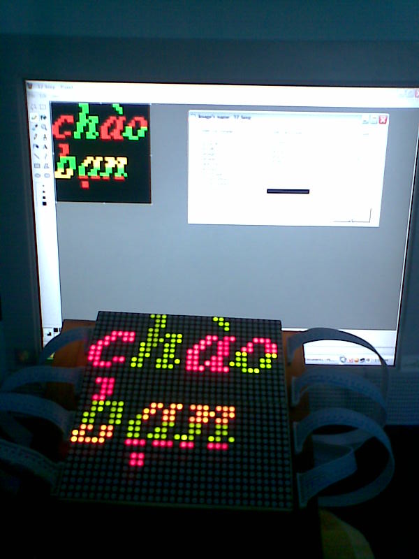

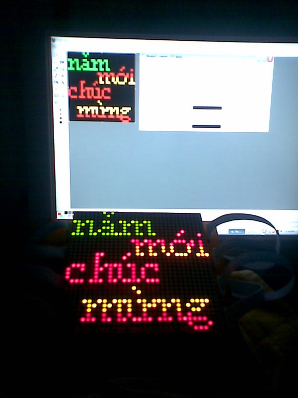

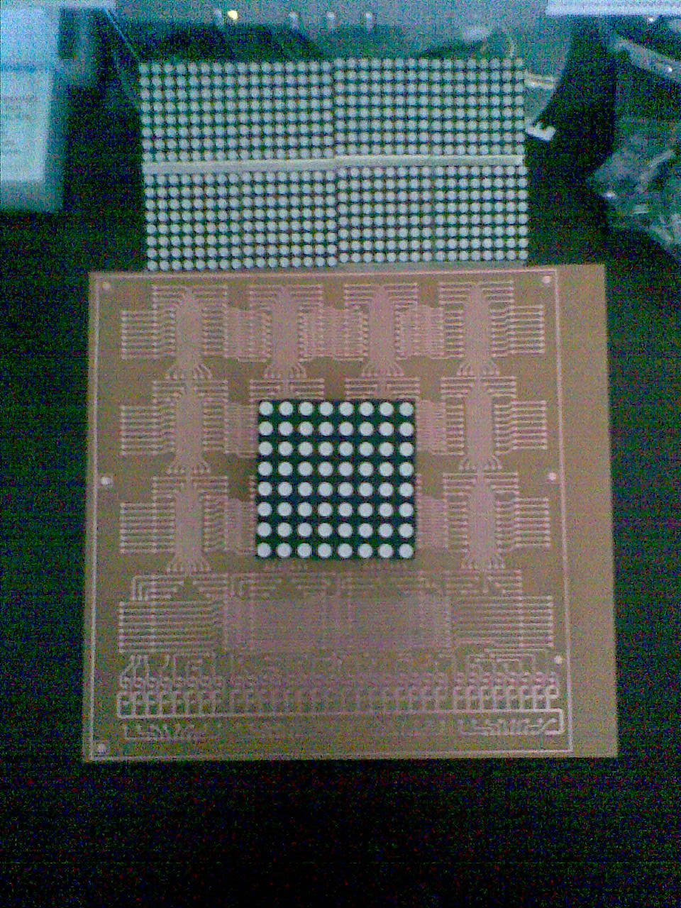

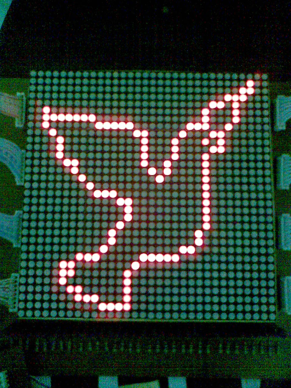

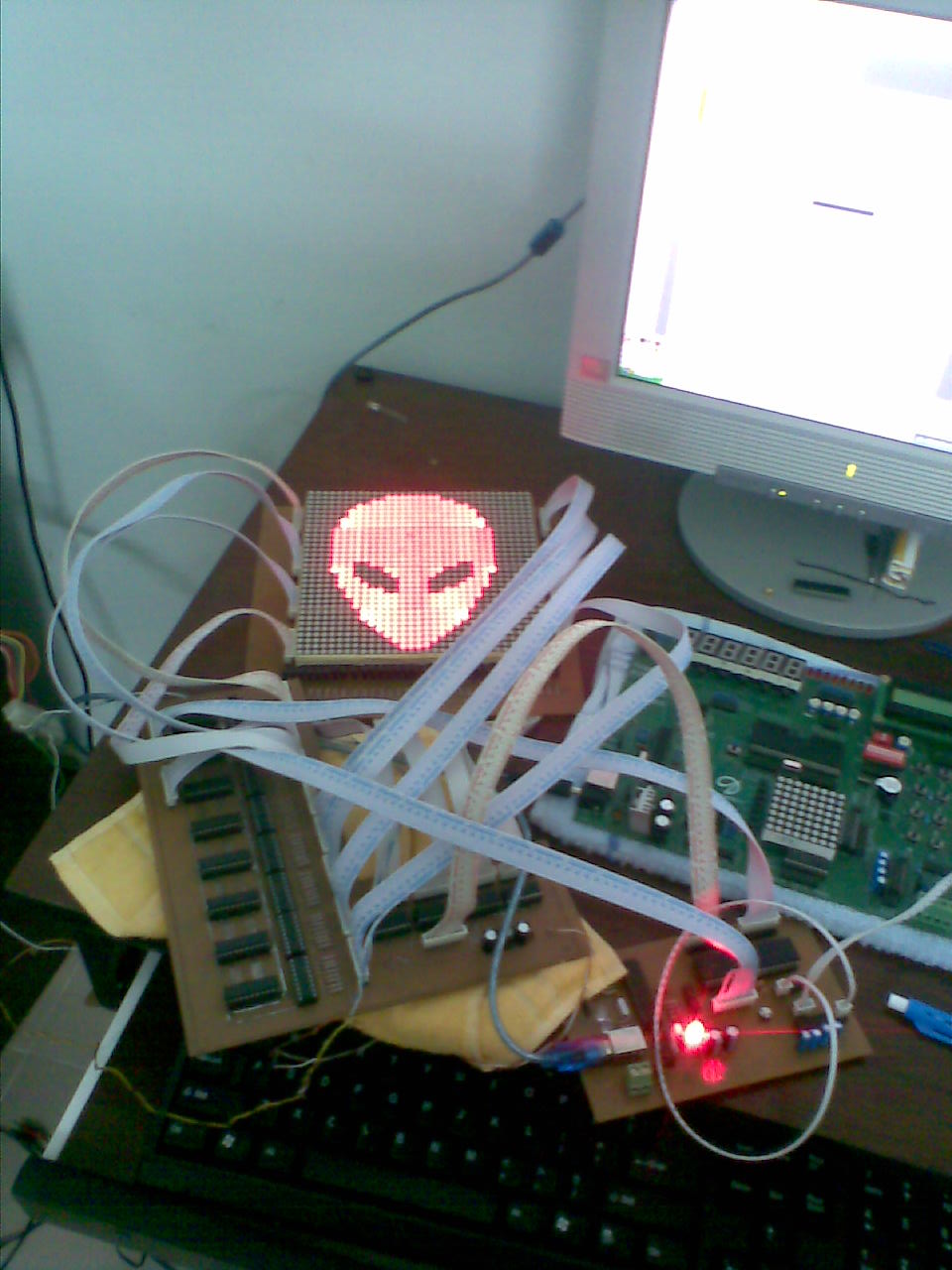

Sau bao ngày vất vả ngâm cứu,tiểu đệ mới cho ra lò một sản phẩm,nhân đây post lên cho anh em xem.Ai có cao kiến gì tiểu đệ xin học hỏi.Hiện tại đệ biết còn nhiều sai sot nên kh dám múa mồm múa mép.Hướng tiếp theo là đệ muốn truyền file video hay flash gi đó.Cái này nghe một cao thủ nói cũng kh khó lắm nhưng mình chua nghĩ ra.Không biết truyền qua cổng com có dược kh nữa.Ai biết thì khai thông cho đệ một con đường với nhe!Hôm nay phải hơn hôm qua và thua ngày mai!
xuất file ảnh ra ledmatrix thế cũng là quá đỉnh rồi !
Cho mình hỏi mấy cái :
- Trên PC bạn viết bằng gì ? Xử lí file ảnh như thế nào ?
- Bạn dùng VDK gì ?
thanks !
Video hay Flash đều là do nhiều ảnh ghép liên tục, chắc bạn sẽ sớm làm được thôi, chúc bạn thành công !Cung cấp Oscilocope , Inverter , Switching , DC power supply , AC millivolt meter ....
theo mình thì MCU nào cũng dc, a Duy Phi trung thành với con 89 mà vẫn làm ngon lành, hôm trước aP có nói là a dùng draw thẳng trong VB luôn, vẽ và truyền xuống MCU. xin tiết lộ, đừng nói cho ai biết nghen. bác stone_fman dùng con AVR,ctrinh truyền file ảnh thì viết bằng vb, chỉ cần chọn 1 tấm ảnh bất kì (3 màu thôi nhé)và send cho MCU.woa, hay qua, chắc phải liên hệ bác này để học nghề thôiNguyên văn bởi hiodong Xem bài viết- Trên PC bạn viết bằng gì ? Xử lí file ảnh như thế nào ?
- Bạn dùng VDK gì ?
thanks !
Gì chứ VB và AVR thì phải tôn Bác Phong25_2 làm sư phụ rồi !Nguyên văn bởi phong25_2 Xem bài viếttheo mình thì MCU nào cũng dc, a Duy Phi trung thành với con 89 mà vẫn làm ngon lành, hôm trước aP có nói là a dùng draw thẳng trong VB luôn, vẽ và truyền xuống MCU. xin tiết lộ, đừng nói cho ai biết nghen. bác stone_fman dùng con AVR,ctrinh truyền file ảnh thì viết bằng vb, chỉ cần chọn 1 tấm ảnh bất kì (3 màu thôi nhé)và send cho MCU.woa, hay qua, chắc phải liên hệ bác này để học nghề thôi
Với bảng trên mình dùng chú Atmega16 với thạch anh 11.059M.Nhưng mình nghĩ với bảng có kích thước nhỏ thì một chú 89 cũng đủ sài.Như APhi đó,có thể quyét lên đến hàng trăm cột.
Việc truyền file ảnh được viết bằng VB!
to Hero8x:Mạch nguyên lí thì mình cũng làm bình thường như các Bác khác đã làm thôi.Mình dùng theo cách quét cột và xuất dữ liệu ra hàng.Giải mã cột dùng 74138,còn giải mã hàng mình dùng 74373!Last edited by stone_fman; 17-02-2008, 16:09.Hôm nay phải hơn hôm qua và thua ngày mai!
