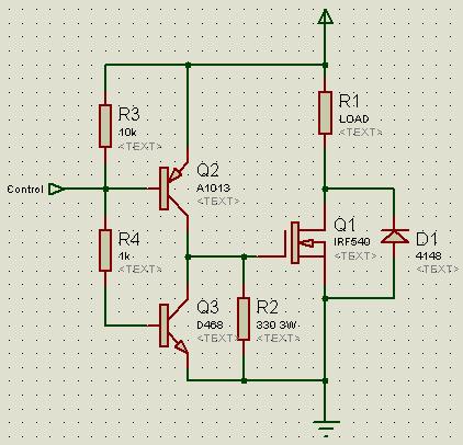

          • Nguyên văn bởi irf540 Xem bài viết
            wen thui mờ
            tham khảo thử cái nì he
            Cám ơn bác, trông cái sơ đồ mạch phức tạp hơn em nghĩ nhiều. Nói chung dễ hiểu tuy nhiên con Diode bảo vệ con FET trong trường hợp nào nhỉ? Không phải là trường hợp tải cảm vì nếu là tải cảm thì Diode sẽ mắc **ng **ng với tải và có đầu cathode hướng lên nguồn.
            Liệu còn sơ đồ nào đơn giản hơn không nhỉ? tải của em thuần trở, dòng khoảng 5,6 Ampe gì đó, tần số đóng ngắt <100Hz thôi.

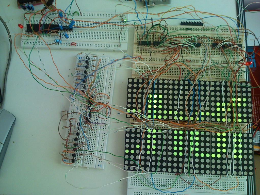

              • mấy anh xem hộ em cái phần cứng này với, em mới làm quang báo nên có 1 số vấn đề chưa hiểu.
                mạch em chia làm 2 module mõi module có 2 led, em đã lập trình rồi nhưng chữ ko liền nhau, khi em giảm delay xuống thì nó càng mất chử( 1 chử nó chỉ hiện mấy điểm à, đã vậy nó nó còn dứt đoạn) em làm trên protues
                mấy anh giúp em với nha
                • Dùng proteus thì quét led 7 thanh còn ko được nữa là ledmatrix, proteus ko dùng cho ứng dụng cần thời gian thực đc đâu !

                  • Nguyên văn bởi anh_tran Xem bài viết
                    cho xem cái hình to to đi bạn, nhìn kiểu này toét hết cả mắt.
                    Đúng là những chương trình như thế này không thể mô phỏng trên proteus, cố gắng cắm testboard mà thử.
