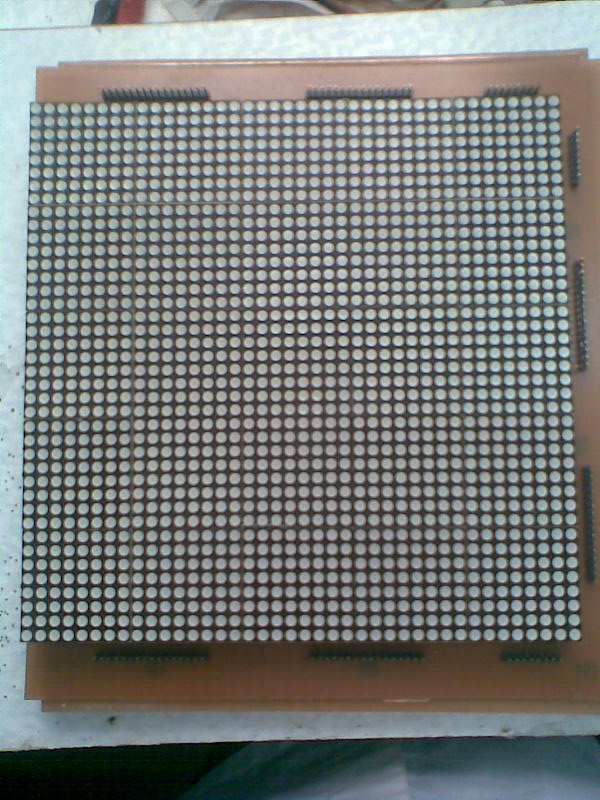

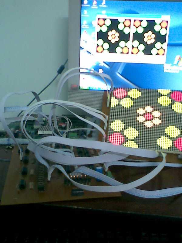

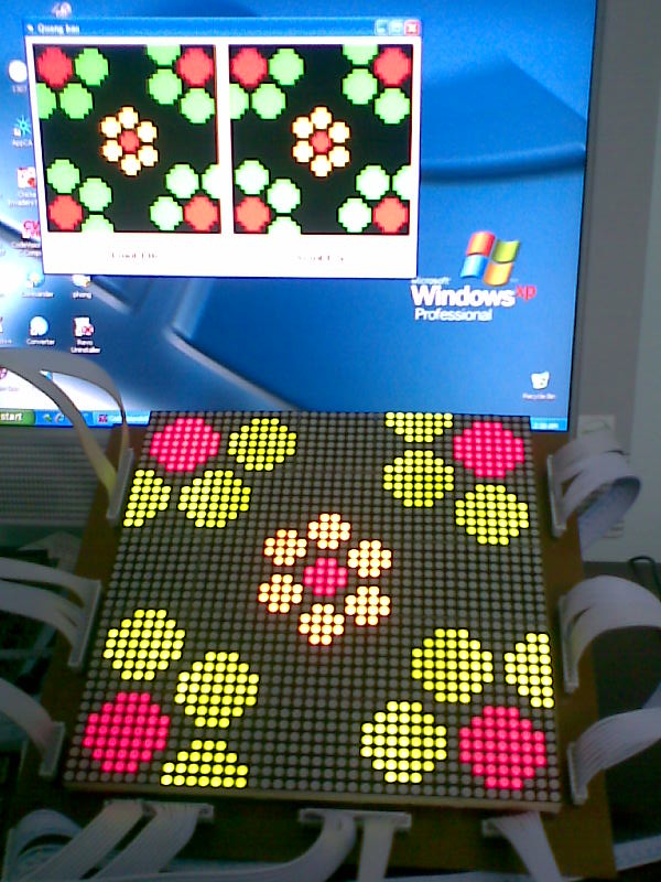

                            "Nói có sách,mách có chứng",mình cũng không phải là đứa ba hoa chít chòe.Dưới đây là một vài sản pham của mình.
                            Hôm nay phải hơn hôm qua và thua ngày mai!
                            • Nguyên văn bởi stone_fman Xem bài viết
                              OK,gio bạn muốn thiết kế kiểu gì?mình sẽ giúp.Còn cái mạch trên,mình nói thật,là chưa thấy bao giờ,và mình cũng chẳng nghĩ ra được là nó hay hơn các mạch khác chỗ nào cả.
                              "được lời như cởi tấm lòng" cái mạch của bạn trông nó hoành tráng quá .còn của mình chỉ là hiện led đơn chẳng khác gì led 7 thanh chỉ có điều mỗi cổng nối với vài cái led. bạn mình đã làm cái này nhưng của nó dùng điều khiển từ xa để điều khiển các hiệu ứng; còn mình muốn các hiệu ứng nó tự thay đổi.ví dụ như nhấp nháy,chạy từ trái sang phải ... nhưng thử mãi chả được nó chỉ được 1 hiệu ứng thôi.muốn đổi hiệu ứng khác lại phải nạp lại code khác đấy ý mình là làm 1 mạch như thế
