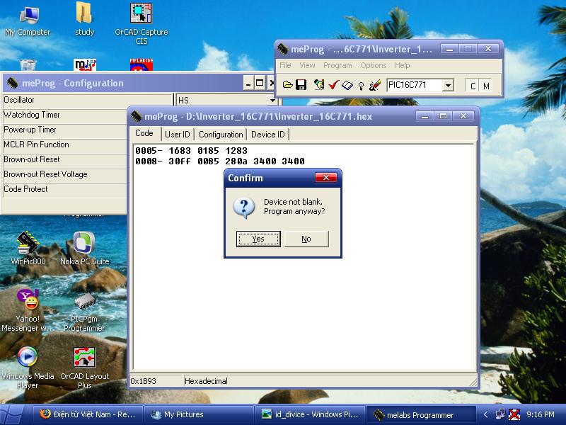

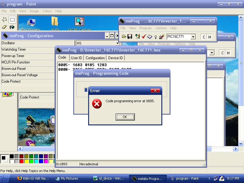

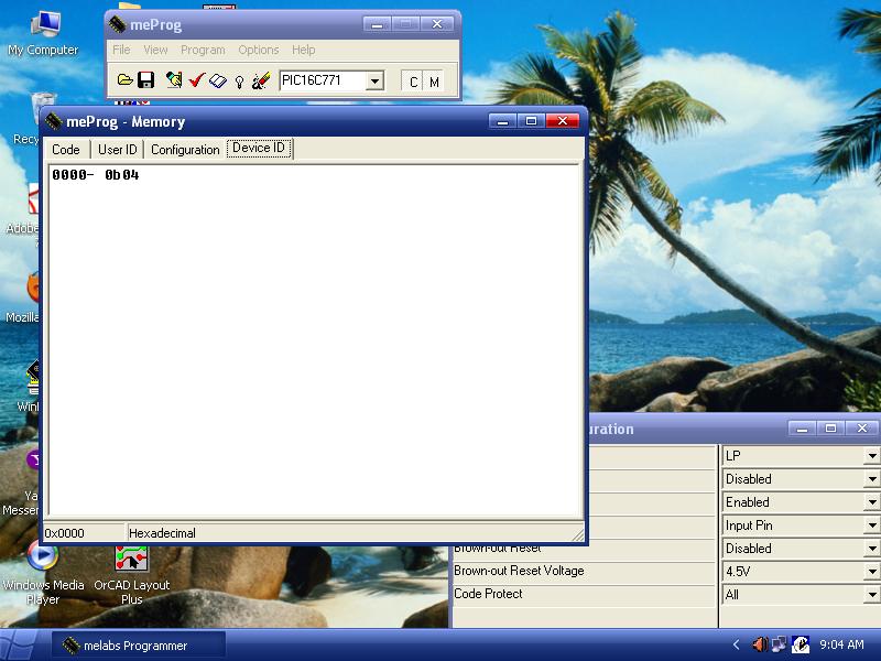

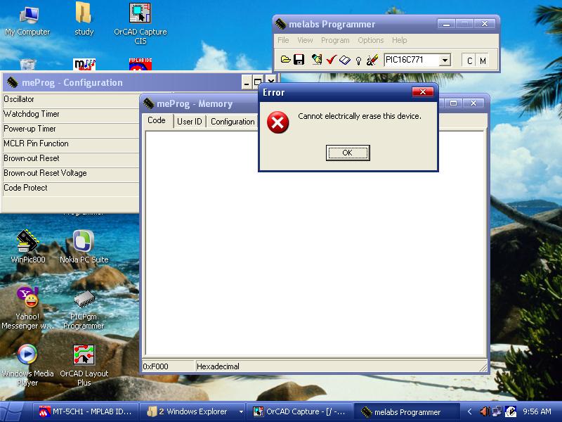

            • nạp PIC 16c771 với mạch nạp Schaer+ Mod và phần mềm melabs Programmer
              tôi thử cho pic 16f877a với mạch nạp và phần mềm này thì tốt
              với pic 16c771 khi nhấn xóa chip thì nó báo : Cannot electrically erase this divice
              khi nhấn Read để đọc chip thì ở trang Divice ID có nội dung : 0000- 0b04
              khi nhấn Program nạp chip thì nó báo như hình sau
              như vậy là do nguyên nhân gì ?

                      Câu hỏi này đã được hỏi và trả lời ở picvietnam.
                      Tóm lại một câu, các PIC16C (hay PIC18C) sử dụng EPROM, không thể xóa bằng điện được.
                      Thân,

                          Tôi mới đọc tại
                          http://en.wikipedia.org/wiki/PIC_microcontroller
                          thì họ nói là vẫn có loại PIC mà chỉ nạp một lần thôi (OTP = One time Programmable). Chắc bạn đó mua phải loại này rồi.
