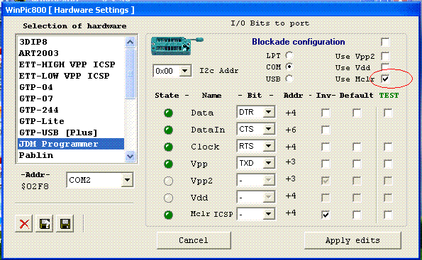

                              Nạp PIC12F509
                              Qua trao đổi với a Nam và tìm hiểu trên mạng, tôi đã có thể nạp đc cho con PIC12F509. Để nạp cho con này tôi dùng JDM và có thể dùng IC-Prog hay Winpic800 để nạp, nhưng tôi thích Winpic800 hơn vì nó khá nhanh.
                              - Trước hết là cách nạp qua IC-Prog: Bạn xem link sau, trên đó hướng dẫn khá chi tiết cách dùng. Các bước để nạp cho 12F509 là : Đọc =>>Xóa =>> Nạp (luôn phải theo quá trình trên)
                              1. Để đọc chíp, chọn 12C509A và nhấn Read (Chú ý:The most important thing is that the internal oscillator calibration value must be read prior to programming or erasing the device and restored)
                              2. Để xóa chíp bạn lựa chọn PIC16F84A và bấm xóa để xóa chíp
                              3. Để nạp chương trình chọn 12C509A và nhấn Program All
                              http://feng3.cool.ne.jp/en/howto12f509.html
                              - NẠp 12F509 bằng Winpic800:
                              Sử dụng cái này thid đơn giản hơn, chú ý một điều là WinPIC800 không thể tự nhận ra 12F509 với mạch JDM, bạn nên chọn bằng tay và chú ý cấu hình cho mạch nạp có lưa chọn như hình dưới (chú chỗ khoanh tròn đỏ). Việc nạp thì như các bạn đã biết, quá dẽ dàng khi ta đã biết...he he he
                              Chúc các bạn thành công!
