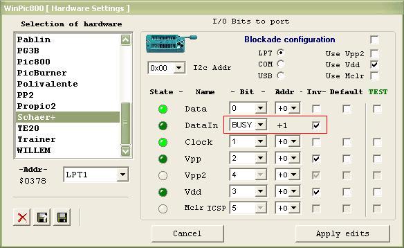

            Mình lắp mạch Schaer+ mod của bác namqn để nạp cho con PIC18F4550 mà chưa đâu vào đâu.
            Đo các điện áp Vdd=5V, Vpp=13,2V
            Các đầu ra cổng máy in thì test 0/1 ok, có điều điện áp chỉ khoảng 3,2V. đầu ra của 7407 đáp ứng tốt. Có điều Winpic800 ko detect ra phần cứng (ko rõ cái lệnh Hardware test của Winpic800 lúc đó có cần cắm PIC vào mạch nạp hay ko hả các bác? ).
            Nhấn vài lệnh nạp của Winpic800 thì các đèn Led prog vẫn nhấp nháy, 2 con Trans vẫn tốt.
            Lúc mình cắm con PIC vào nạp thấy nó ấm ấm, con A1015 dẫn Vpp thấy nóng lắm. Chắc con PIC tèo rồi

              bạn phải kiểm tra cả dữ liệu , clock nữa , nhỡ nó invert thì sao .
              Vào phần setting hardware , sau đó thử một vài ( đánh dấu vào ) ô inv xem sao >>>
              nên tìm một con PIC khác ( tốt ) để xem mạch có detect được không ???

                hardware test của winpic800 không cần cắm chip vào đâu . Khi bấm nút này mà hiện lên OK là được . còn không ( xem lại mạch của bạn ) . Thay đổi setting hardware ( trong phần mềm ) cho nó phù hợp.
                • #83
                  Mạch SCHAER+ chạy tốt nếu lắp đúng. Bạn nhớ tải phần Hardware của qnam về để Winpic set phần cứng cho đúng. Tôi không nhớ lắm nhưng có vấn đề chút xíu ở chổ set các bít đấy, chân 10 hay 11 của cổng máy in (tín hiệu OK đưa về máy tính). Ở trong thiết kế phần cứng là chân 11 (BUSY), trong phần mềm là chân 10 /ACK. Vì vậy bạn đổi trong phần mềm (Winpic800) chổ Data in là BUSY nhé. Hiện tại tôi không có mạch nạp ở đây nên không kiểm tra chính xác được. Bạn cứ thử trước, tôi sẽ bổ sung sau. Chúc thành công!
                  • #84
                    Phù, cuối cùng cũng làm xong cái mạch nạp. Setting nó như này nó mới chạy các bác ạ.
                    Kết quả là phải đi mua 1 em PIC mới, em kia tèo rùi
