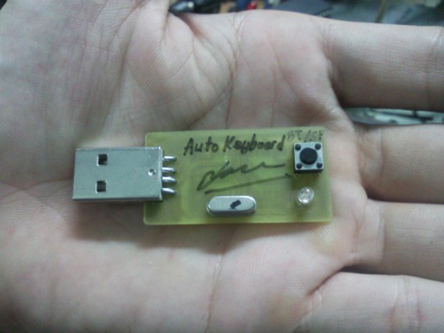

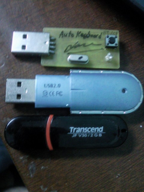

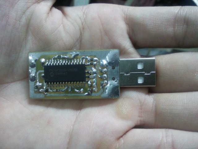

    Một khách hàng đã nhờ tôi làm thiết bị này ... Một bàn phím tự động " Bấm phím" tương tự như ta gõ trên bàn phím PC, laptop v.v. vậy.
    Bàn phím tự động thường được sử dụng cho mục đích : Điều khiển tương tác với máy tính , chơi game ( bấm phím tuần tự)... ( Như là luyện Lever trong Cửu Long Tranh bá ... chẳng hạn )
    Không sợ bị các phần mềm Game chặn như là đối với bàn phím được lập trình bằng phần mềm ( còn gọi là phần mềm thứ 3 hỗ trợ game) ,
    tốc độ bàn phím cứng này nhanh, chính xác ... phần cứng nhỏ gọn .

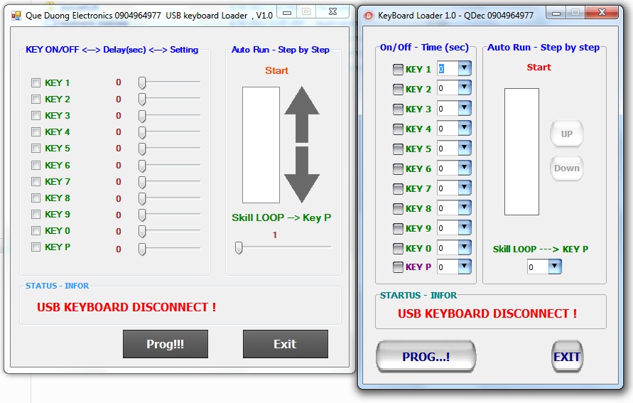

    1) Phiên bản miễn phí : Có 1 số tính năng cơ bản , đủ dùng cơ bản ... mục đích dành cho các đối tượng học sinh, sinh viên... cá nhân nghiên cứu ... tự làm hoặc dựa vào đó để tự phát triển ( nếu thích ) ... và sử dụng cho mục đích cá nhân .
    Không dùng cho các đối tượng lấy về nhân bản ... bán hàng chợ ( như 1 số người chỉ biết ngồi , hớt của người khác về rồi đem bán ).
    2) Phiên bản thương mại : ĐƯơng nhiên tôi sẽ quản lý , ở bản thương mại sẽ đầy đủ chức năng hơn , chuyên nghiệp hơn ... và có đầy đủ sự hỗ trợ hơn.

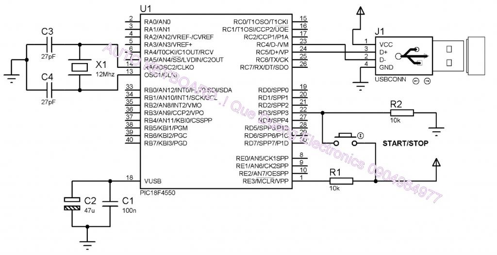

    Tôi chọn PIC18F4550 ( vì tôi sẵn có nó ở trong thùng linh kiện ) ... 1 số chip khác cũng hỗ trợ USB tốt (ARM , PSOC , ST7 ... ) tuy nhiên ở mức độ phổ thông nên dùng PIC cho các bạn dễ kiếm !
    Bạn nào yêu thích có thể làm thử :
    Đây là sơ đồ của nó :

                            Mạch kiểm nghiệm ( với firmware PRO - bản thương mại ). Về phần cứng ( hardware ) giữa bản free và thương mại chẳng khác gì nhau ( khác ở Firmware và phần mềm App !
                            Ái chà ... dùng PIC18F2550 ( SMD ) + 1 nút bấm ( dùng để start , stop ) + 1 led để hiển thị trạng thái ( start , stop ... Update dữ liệu ... firmware )
                            --- Mạch đơn giản chỉ làm 1 lớp ... không cần 2 lớp cho nó tốn kém ( Nếu làm 2 lớp có thể làm nhỏ gọn hơn nữa !!! )
                            Xem nào : Thế này nó cũng khá nhỏ gọn đấy chứ ???
Name:	SNC00184 [640x480].jpg
                            Lại có cả chữ kỹ của tác giả nữa ( Không phải chỗ nào cũng ký linh tinh đâu ) ( nguyên tắc ! )

                            Còn đây là so sánh độ " mini " với 2 cái ổ flash USB ... cũng không tệ với mạch in 1 lớp !
Name:	SNC00187 [640x480].jpg

                              Còn quả chốt ... Đây là phẩn mềm dành cho bản thương mại ( mang tính chất tham khảo thôi nhé ! ) ...
                              Bác nào có sử dụng ... có thể cho lời góp ý nhận xét ( em không chuyên phần mềm ) .
                              --- Sử dụng nó thì máy đã phải cài sẵn Framework .Net 2.0 nhé (dotnetfx2.0 )Keyboard_loader.zip
