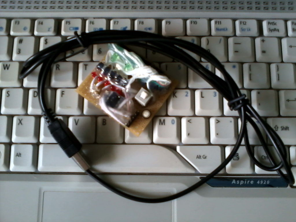

            em định làm 1 cái với pic nào giá rẻ đại loại như pic 18 chân ấy nhưng em ko bik cách làm sao cả
            có ngưởi dùng pic, pickit và boar mạch nửa,
            http://www.vn-zoom.com/f151/huong-da...n-2187361.html đây là 1 người làm từ linh kiện em nói nè
            giúp em với ~.~

              Cái giá đó mà còn kêu đắt nữa thì chỉ có chặt tay cho vào thôi ! ....
              Mình ghét mấy cái thằng ... Chất xám thì bỏ ít mà ... Bán đắt ... Nên mới có đứa nhờ mình làm cái này ... Đợt tới mình sẽ làm " full " all in one ... dìm chết mấy cái thằng bán đắt cho anh em đi ... cái vớ vẩn này mà có thằng bán tận 400k mặc dù tính năng thì bèo bọt !
              Pic18 CHÂN thì phải dùng con có usb ... Dùng con pic18F... K cho nó rẻ !

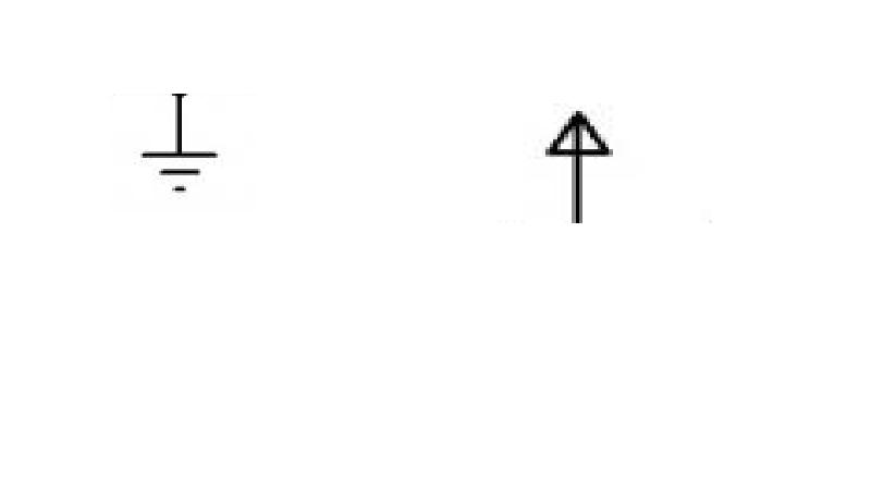

                          2 cái hình này kí hiệu gì vậy, em ko bík nửa

                              mình nghĩ bạn nên đi mua của ai đó cũng được cho xong ... cái kí hiệu GND , VCC trong mạch schematic cũng không biết nó là cái gì thì chắc cũng khó làm !
