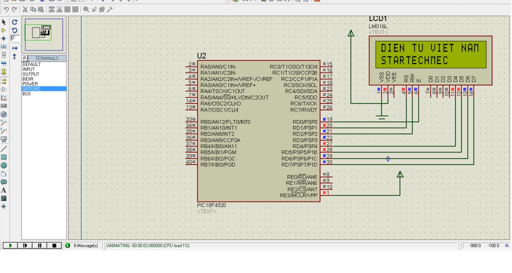

ID:	1378841#include <16f877a.h>
          #FUSES NOWDT, HS, NOPUT, NOPROTECT, NODEBUG, NOBROWNOUT, NOLVP, NOCPD, NOWRT
          #use delay(clock=20000000)
          #include <LCD.C> // Thu vien ham cho LCD
          #define LCD_ENABLE_PIN PIN_D0
          #define LCD_RS_PIN PIN_D1
          #define LCD_RW_PIN PIN_D2
          #define LCD_DATA4 PIN_D4
          #define LCD_DATA5 PIN_D5
          #define LCD_DATA6 PIN_D6
          #define LCD_DATA7 PIN_D
          void lcd_refresh()
          lcd_send_byte(0,1);
          lcd_send_byte(0,6);
          void main()
          set_tris_d(0);
          output_a(0);
          LCD_init();
          lcd_refresh();
          lcd_gotoxy(1,1);
          lcd_putc("DIEN TU VIET NAM");
          lcd_gotoxy(1,2);
          lcd_putc(" STARTECHMEC ");
          //================================================== =====END========================================== ================
          Đây là 1 đoạn code dùng hàm LCD 4 bít LCD.C của CCS, mình dùng lập trình cho PIC 16f877a, bạn nên dùng thư viện của CCS vừa tiện lợi, lại nhanh gọn, chúc bạn thành công!

            thanks b đọc bài của b mình cũng đã hiểu ra phần nào . nhưng sao mình không tìm thấy mấy cái lệnh lcd_putc , lcd_send_byte ... trong phần help của css nhỉ .
            lcd_send_byte(0,1);
            lcd_send_byte(0,6);
            2 lệnh này là để reset cld thế giá trị trong ngoặc kia là như thế nào . xác định nó ra sao .
            Ph.vmr
              Nguyên văn bởi phonghp91 Xem bài viết
              lcd_send_byte(0,1);
              lcd_send_byte(0,6);
              lcd_send_byte(0,1);lcd_send_byte(0,6); là 2 hàm trong LCD.C 4 bít, 0x01, và 0x06 là lệnh xoá toàn màn hình và về đầu dòng(?), bạn tra lại hàm LCD của LCD 16x2, mình không nhớ rõ lắm.,

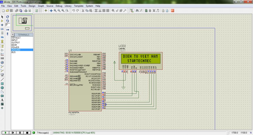

                            bạn có thể giúp mình học viết được 1 bài lcd 16x2 chên pic8f452 hiển thị 1 chữ gì đó đơn giản mà không cần dùng ccs không
                            #include <18f4520.h>
                            //========================================chuong trinh xoa man hinh LCD===========================
                            void lcd_refresh()
                            lcd_send_byte(0,1);
                            lcd_send_byte(0,6);
                            //=============================chuong trinh chinh======================================
                            void main()
                            set_tris_d(0x00);
                            LCD_init();
                            lcd_refresh();
                            lcd_gotoxy(1,1);
                            lcd_gotoxy(1,2);
                            lcd_putc("STARTECHMEC");

                              bác ơi sử dụng ccs thì không cần khai báo e chân rs rw và en à .. mình không thấy bác khai báo
