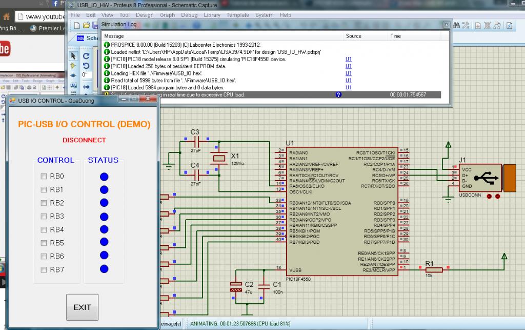

    Chỉ vì xài Win 64bit nên mình không cài được driver trong thư mục: C:\...\Proteus 7 Professional\USB Driver\Installer.exe
    Bên trang Simulate Proteus USB Samples on Windows 7 (x64) có giới thiệu driver (bản unoffical) mà mình không cài được.
    Mong mọi người giúp đỡ
    win64 bit thì ngoài proteus bạn cũng cần có phần mềm USB giao tiếp theo 64 bit. Một số loại 32 bit có thể chạy hoặc hoàn toàn không chạy !

      Tình hình là mình vừa mới cập nhật Proteus 8.0 thì đã cài được USB driver.
      Tuy nhiên, mình vẫn không thể kết nối qua usb được (click run simulation và đã plug-in như hình)
      Liệu mình có làm thiếu bước nào không nhỉ?
      À, ghi chú thêm, đây là project giao tiếp usb class hid nên PnP (plug and play ^^ )
