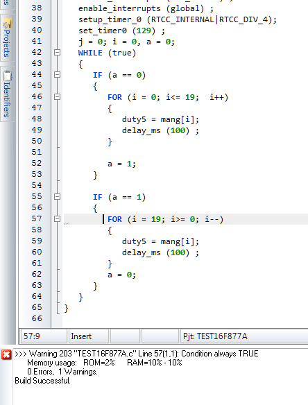

            Sai chỗ này thì phải
            for(i=19; i>=0;i--)
            Vì i luôn >=0 do đó vòng For không thoát được.
            Em vừa test thử thì nó báo thế này

              Bạn post lại code bạn đã sửa lên xem đã sửa đúng chưa ?
                Bạn thử sửa thế này
                if(a==1)
                for(i=19; i>0;i--)
                duty5=mang[i];
                delay_ms(100);
                duty5=mang[0];
                delay_ms(100);
                a=0;
