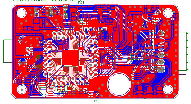

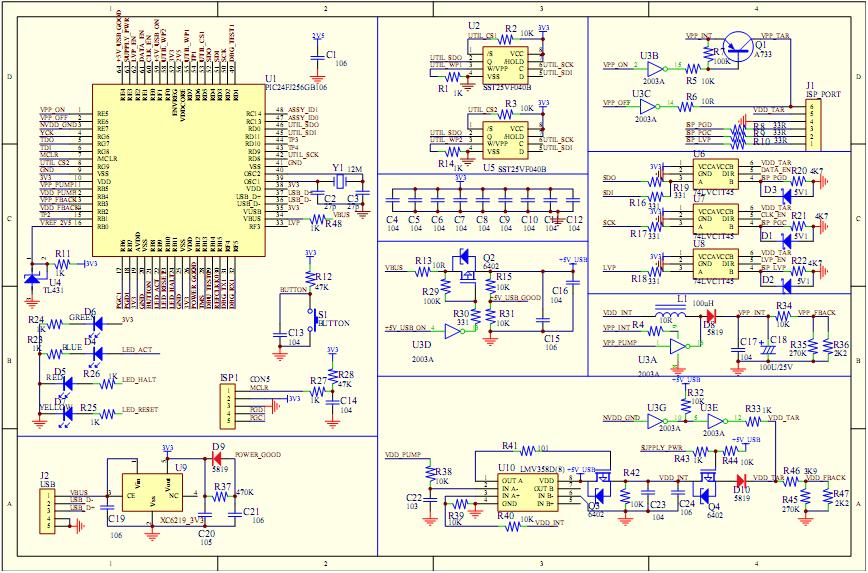

    Tiếp tục công cuộc phổ biến kiến thức và phá hoại việc làm ăn của người khác.
    Post một mạch diy PICKIT 3 có mọi tính năng mà PICKIT 3 Microchip có.
    1.ITX không kinh doanh mạch này xin đừng hỏi mua
    2.Nếu thấy có ích thì thank đừng email spam! Nếu làm hư chyện làm ăn của ai thì đừng email cho ITX vì nó sẽ vào sọt rác ngay
    3.Vì mục đích phổ biến kiến thức nếu ai thấy cái mạch này vớ vẩn thì thay vì bới móc, xiên xỏ thì hãy dành thời gian đó để hoàn thiện diy PICKit 3 hơn và post lên cho mọi người nhận xét
    xin cảm ơn john blue
    http://www.edaboard.com/ftopic333561.html

    Cái này dùng chip dán..
    Thế có chíp dùng khe cắm cho laọi này ko nhỉ.
    Nhung mà nó có gì hơn PICKIT2 ko ?

              "DIY ITX" xin lỗi ITX không thiết kế ra cái mạch này đâu mà nó đã xuất hiện trên mạng lâu rồi.Bằng chứng ư? Xem cái PCB có giống nhau không nhảy?
              Ông chôm thiết kế của người khác mà không lỡ để tên tác giả vào, đã thế còn buôn bán nữa chứ? rồi còn nhận là của TMe nữa chứ!
              Hên là ông chỉ làm ăn ở Việt Nam nếu không thì đi hầu tòa rồi.
              Từ chối trách nhiệm:
                Nói vậy thôi chứ ai làm được thì ITX mừng cho người đấy ai kiếm được tiền với nó cũng mừng tuốt. Nhưng chỉ xin hãy tôn trọng tác giả những người đã làm ra nó đừng phủ nhận công lao của họ vì danh dự của chúng ta.
                Mới post chưa cập nhật tác giả thành thật xin lỗi:

                  Tác giả là Microchip, 100% không giống cái mà bác đưa lên rùi. bác hiểu nhầm ?

                        Mừng cho bác đã làm xong PCB và sắp sửa kiếm được $$$ với nó bữa nào rảnh về SG phải qua cửa hàng bác mua ủng hộ mới được. Công việc cuối năm đang bề bộn có lẽ cả tháng nũa mới rảnh làm tiếp cái hobby này, đang xử lý nhiễu trên PCB hoàn thiện hơn thết kế của john blue
                        , thay fet bằng tran cho phù hợp với điều kiện của VN. Dự định vậy nhưng không biết có đủ thời gian không, ai có tâm huyết thì làm chung với ITX.
