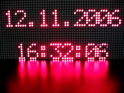

Một ứng dụng của quang báo dùng để hiền thị đồng hồ vạn niên.
Mời anh chị em xem tại:
http://duyphi.phpnet.us/quangbao.html
hoặc:
