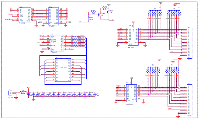

    • Tôi có bảng quang báo như hình vẽ. Bảng này quét cột dùng 74595 và quét hàng dùng 74138. Tôi đang xét 1 ứng dụng đơn giản là cho hiển thị chữ A chạy. Nhưng, tôi vẫn chưa thể hình dung ra thuật toán quét hàng và cột để hiển thị chữ. Mong các bác chỉ giáo. Thanks so much. Bảng 16x16
      • Thuật toán ạ hi vọng cái này giúp được anh Sơ đồ thì không giống nhưng thuật toán em nghĩ vẫn thế
        http://www.talkingelectronics.com/te...ive_index.html
        Có vài cái hiệu ứng cơ bản, chạy ngang, chạy dọc, etc
        • Dùng 138 để điều khiển hàng(4 đầu vào và 8 đầu ra, gọi là 4 đầu vào vì ta điều khiển thêm 1 chân enable và 3 đầu vào dữ liệu). Ta đưa dữ liệu qua 595 vào hàng 0 rồi cấp nguồn cho hàng 0 thông qua việc điều khiển 138, rồi cắt nguồn, rồi lại làm với hàng 1,... Tức là mỗi ảnh thực chất là chỉ có một số điểm led trên 1 hàng được sáng.
          • Quên, sau khi đưa dữ liệu vào hàng n thông qua 595, ta cấp nguồn cho hàng đó bằng cách điều khiển 138, sau đó trễ 1 khoảng thời gian (delay) tùy theo việc bạn muốn bảng led chạy nhanh hay chậm. Nếu khoảng thời gian delay đó dài quá sẽ làm led chạy bị giật và chữ không mịn. Và sau khi delay, ta cắt nguồn cho hàng đó rồi lại lặp lại với hàng tiếp theo (việc cắt nguồn đơn giản chỉ là điều khiển chân enable của 138, tùy theo mức tích cực của chân enable mà bạn sử dụng).
