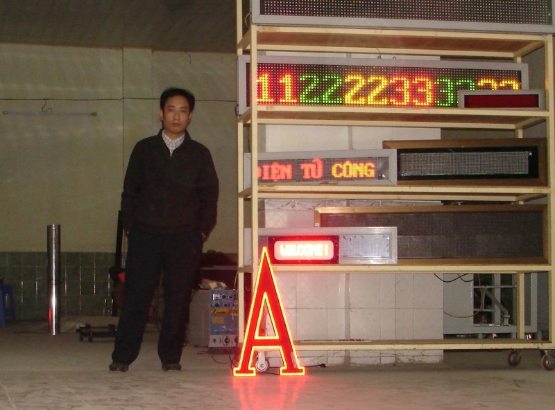

                • Chỗ mình cũng SX cái món này . Chú nào ở HN muốn ngâm cứu thì mình sẽ tạo điều kiện .
                  Chỉ có điều chỗ mình không phát triển SX chuyên sâu về món này nên mình cũng không quan tâm kỹ .
                  À mà chỉ là phần cứng thôi nhé . Cái ông phụ trách KT phần mềm khó tánh lắm . Không hỏi được gì đâu
