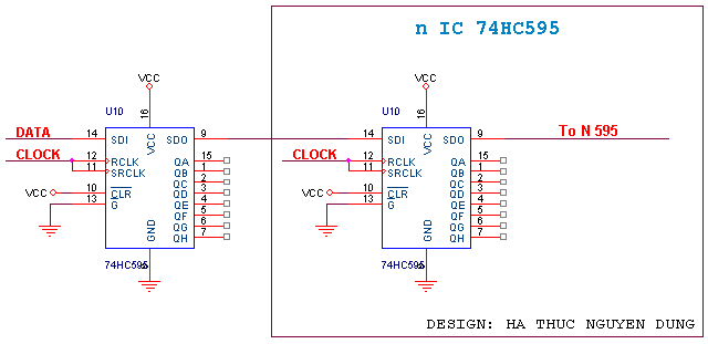

                    • Cáh điều khiển M74HC595
                      - Mình đưa ra chương trình này dành cho các bạn mới tìm hiểu về quang báo dùng 74HC595, Chương tình này đã test và chạy rất OK. Trình biên dịch MIDE-51, các bạn có thể download từ 4shared.com mình đã gửi up tất cả trình biên dịch cho vdk link: http://www.4shared.com/file/43956836...8/Tap_hop.html
                      - Các đầu ra được nối với 8 led đơn nối âm chung

                      * Cách 2:
                      Chương trình rut gọn
                      Đây là chương trình điều khiển led sáng dần và tắt dần
