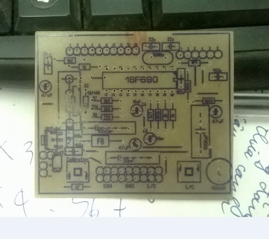

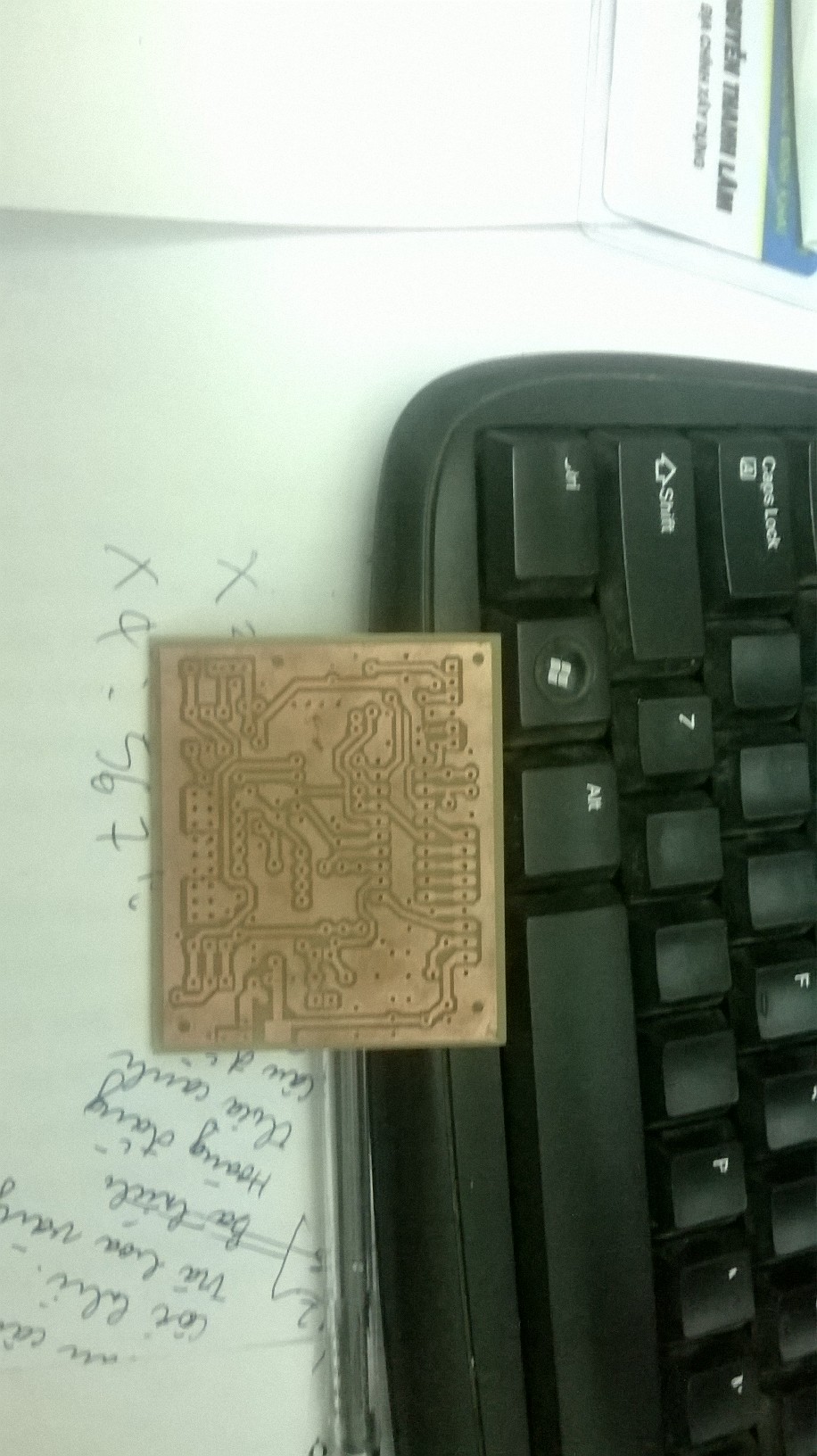

Thành quả của em đây các bác. Em làm bằng phim cảm quang theo sơ đồ và bản vẽ của bác thienvu. Nhưng em thấy 1 điều lạ là sơ đồ nguyên lý rất khác so với sơ đồ lắp ráp linh kiện. Tụ 100nf nhiều gần gấp đôi so với trong sơ đồ nguyên lý trong khi một số linh kiện lại không có. Nạp chương trình, kiếm đủ linh kiện rồi nhưng em vẫn chưa dám lắp thử. Bác thienvu có thể trả lời cho em không?
