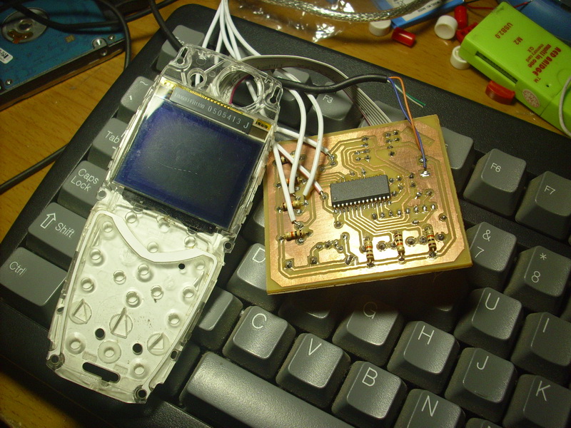

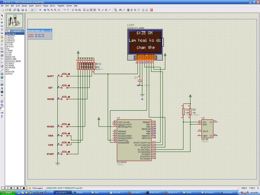

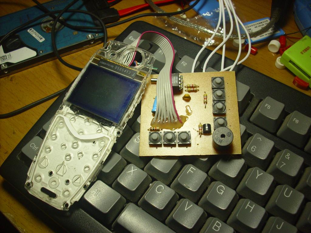

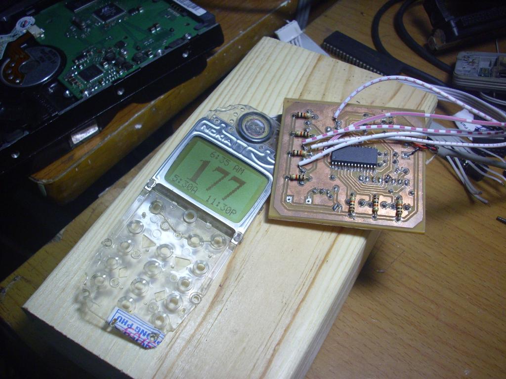

Toàn bộ Project về LCD 3310 với PIC nằm ở cái Blog này:
Blog | Elek & automation - PLC - HMI - PIC - AVR - ARM - Android - Linux - Yahoo! Blog
Đang nghiên cứu cái LCD Nokia 1100, sẽ cập nhật sau!
