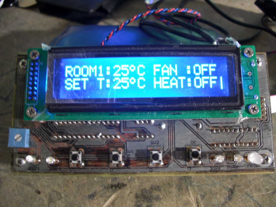

    Tôi chia sẻ tài liệu này cho bà con mà tôi đã và đang làm.
    cái này là dùng pic16F876A để đo nhiệt độ dùng DS18B20.
    có thể gắn vào board từ một đến 10 con DS18B20 và hiển thị trên màn hình lcd 20x2. Dùng RS232 để gửi nhiệt độ để hiển thị trên màn hình của PC.
    Trong schematic có dùng con PIC16F876A, DS18B20, lcd 20x2 alphanumeric, MAX233, LM7805, RTC DS1307...

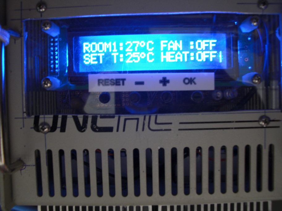

    tôi dùng kit này để điều khiển máy sưởi và quạt trong phòng.
    nhiệt độ có thể chỉnh bằng 3 nút nhấn trên kit
    khi lò sưởi hoặc quạt bật lên điều có thể hiển thị trên lcd 20x2
    chượng trình có hex file để nạp cho chip và source code đã viết dùng Pro Picbasic.

      Chương trình này dùng chip PIC16F876A. Chương trình này tôi đã thử với mạch thật và chạy tốt. Mạch thật của tôi là PCB board 2 mặt tự làm ở nhà.
      1. Dùng tinybootloader, kéo về từ Tiny PIC bootloader, nên kéo tinybld198. http://www.etc.ugal.ro/cchiculita/so...tinybld198.zip
      2. Nạp chíp của bạn với chương trình tinybld_16F876A_20MHz_115200.HEX, để dùng cho bootloader
      3. Chạy tinybootloader, baud 115200, và nạp chương trình 876A0610.HEX
      4. Mở Terminal tab của tinybootloader (baud=19200) để có thể thấy con chip gửi nhiệt độ và thời gian đã đọc.
      5. Khi chương chạy trên con pic, sẽ hiện thị trên LCD 20x2 nhiệt độ và thời gian. Sau chừng 2 phút thì nó sẽ tắt backlight của LCD, nhấn nút OK bật lên backlight.

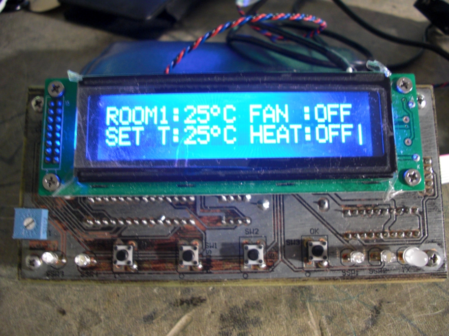

        có 2 tấm hình xem chơi chụp hồi mới viết chương trình (prototype).

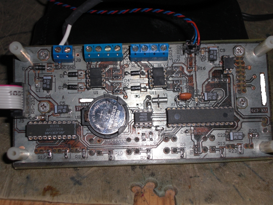

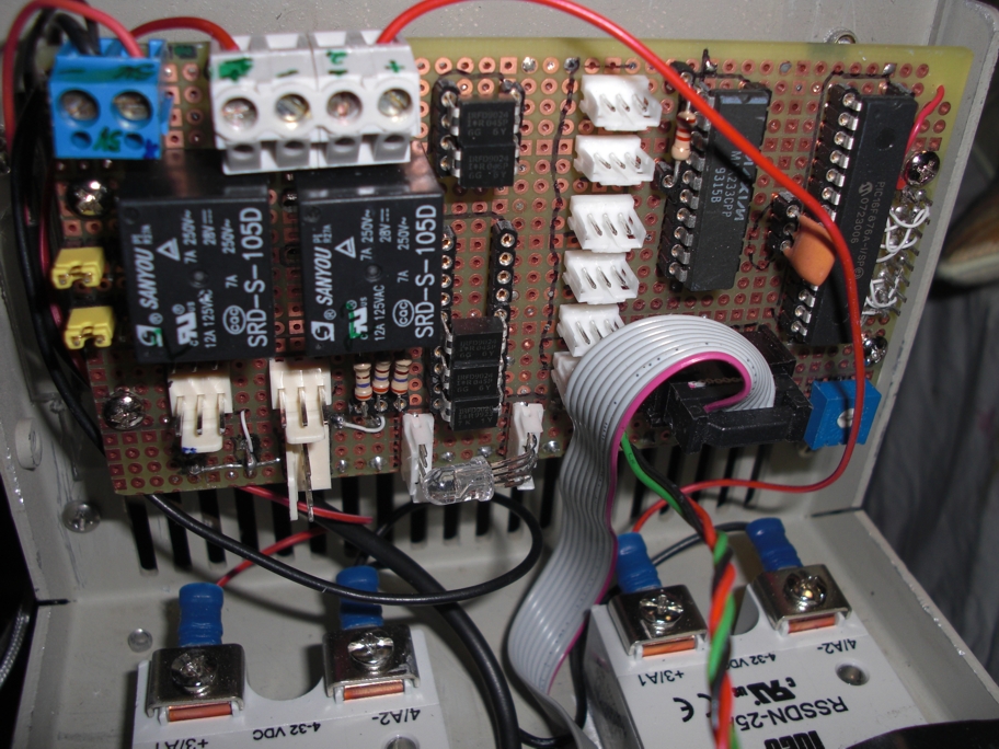

          2 tấm hình này khi làm mạch thật
          tôi có mấy version, hông biết bản này số mấy.
          pcb hoàn toàn làm tại nhà bằng phương pháp in ủi. thật ra tôi không "ủi" bằng bàn ủi (bàn là) mà dùng máy ép nhựa để "ủi" board của mình. máy ép nhựa mà bạn thấy dùng để bọc giấy tờ ấy.
          mặt trước
          mặt sau

              còn đây là schematic và pcb layout
              chú ý là tôi dùng chíp dán cho mấy con trở (tại vì làm board ở nhà nên không thích khoan lổ và cũng vì lý do này mà mấy lổ con chip đều nhỏ).

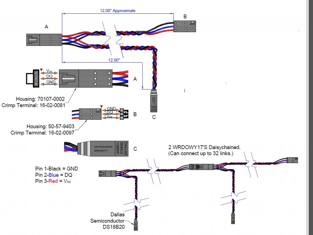

              và đây là cách làm mấy cái cảm biến nhiệt DS18B20. (tôi thì mua của người ta làm sẵn).
              vì diễn đàn không cho up file quá lớn nên tôi phải zip nó lại. trong zip file là 1 pdf file.
              Cảm ơn đã xem luồn này... Have Fun!

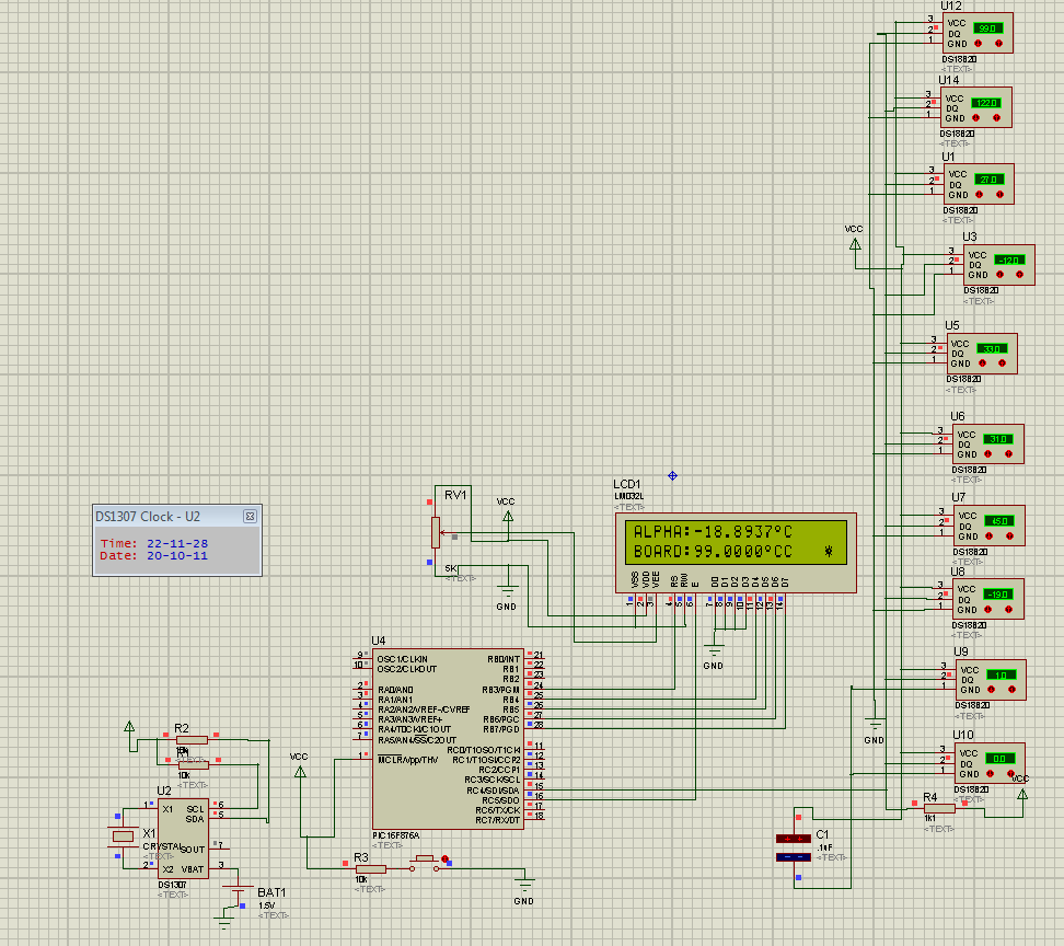

                  còn đây là mạch mô phỏng chạy trong Prote*us 7.7 khi tôi mới bắt đầu "phá" chuơng trình này.
                  khi mới chạy thì nhiệt độ có thể hiển thị không đúng, qua tua/vòng >2 thì có thể đúng.
                  chương trình mô phỏng chơi cho vui chứ tôi thì thường làm mạch thật.
                  trong 876aProteus77.zip có 876a.DSN, 876Aproteus.hex
