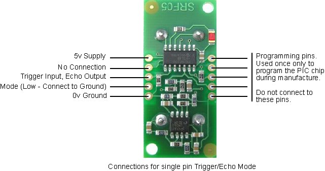

Chế độ 2 –sử dụng Trigger và Echo cùng 1 chân AVR.
Chế độ này sử dụng một pin duy nhất cho cả hai tín hiệu Trigger và Echo, và được thiết kế để tiết kiệm chân trên AVR. Để sử dụng chế độ này, kết nối pin mode với GND.Tín hiệu xuất hiện trên chân Echo sẽ xuất hiện trên chân Trigger ở mode này. SRF05 sẽ không kéo chân echo lên cao trong khi chưa hết 700us sau khi kích hoạt xong tín hiệu trên chân Trigger. Do đó, bạn có đủ thời gian để Set PIN kết nối của AVR thành ngõ vào.
Hình 3: Sơ đồ nối chân mode 2
Hình 4: Biểu đồ thời gian mode 2.
• Tính Toán khoảng cách
Để bắt đầu 1 phép đo, Bạn chỉ cần cung cấp một xung ngắn 10us vào chân Triggeri. SRF05 sẽ gửi một khối 8 xung siêu âm tại tần số 40kHz và sau đó sẽ kéo chân echo nên mức cao (hoặc chân Trigger trong chế độ 2).Và ngay sau khi phát hiện một vật, chân echo sẽ được lôi xuống mức thấp. Độ rộng xung xuất hiện trên chân echo tỷ lệ thuận với khoảng cách tới đối tượng.khoảng cách đo trong phạm vi theo inches/ cm. Nếu không có gì được phát hiện,SRF05 sẽ tự động lôi chân echo xuống thấp sau 30ms.Nếu chiều rộng của xung được đo bằng uS, sau đó chia cho 58 sẽ cho bạn khoảng cách trong cm, hoặc chia cho 148 sẽ cho khoảng cách trong inches. (uS/58 = cm hoặc uS/148 = inch.)
