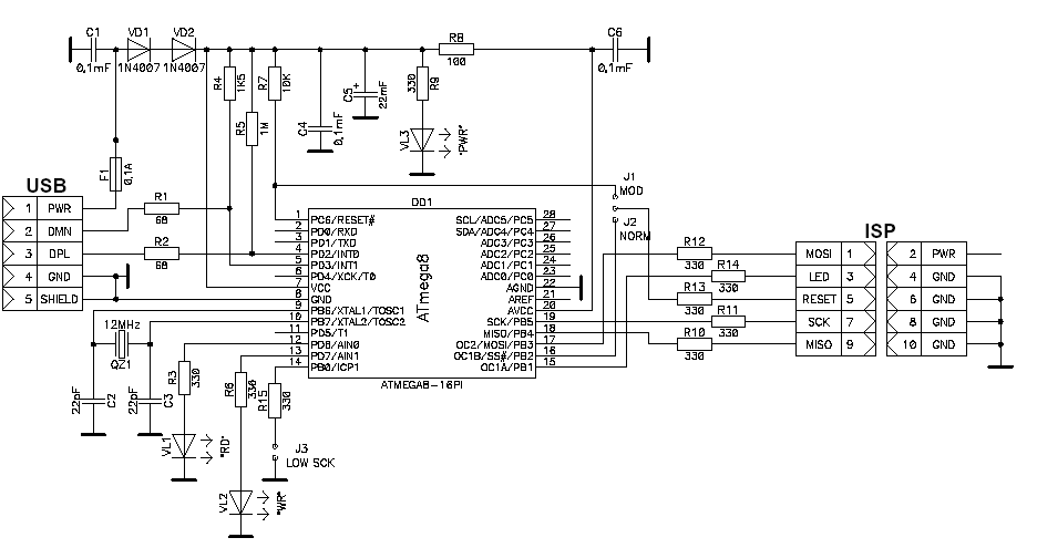

Tự làm mạch nạp AVR-ISP giao tiếp USB

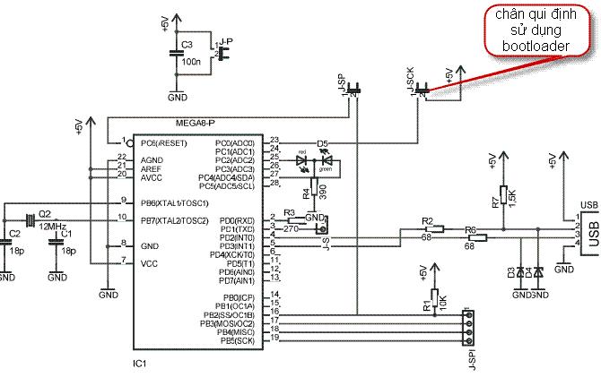

hic,mấy bác chỉ bootloader mà tui làm chẳng được, nạp firmware usb-bootloader.hex vào rồi cắm jump ở chân pc0 xuống mass, nhưng mà khi cắm vào máy tính thì nó hôg nhận được thiết bị.
tui đã thử nạp trực tiếp cái file USB.910.Programmer.hex vào thì chạy ok(chạy bằng AVRProg). vậy chắc là cái mạch of tui đã chạy đc nhưng mà còn cái loader... có cần fuse bit gì không vậy? (tui xài mạch nạp LPT để nạp firmware cho AVR.)
còn một cái nữa là cái chân cho phép bootloader là chân PC0 hay là chân PB0 vậy, tại tui thấy có một số sơ đồ khác sử dụng chân PB0, tại tui hông biết chương trình bootloader nên.. pó tay chỗ này.
mong các cao thủ sớm hồi âm cho..
mình thì lại làm được bootloader : máy nhận bootloader nạp được các firmware. nhưng khi nạp được firmware (stk500v2,usbasp...) mình rút jum j-sck ra, cắm lại máy thì máy không nhận được thiết bị. mình không hiểu tại sao? mong các bạn chỉ giáo:
mạch của mình khi sử dụng bootloader: các jum (j-p, j-sp) hở; j-s và j-sck cắm.
khi nạp xong firware : mình rút jum j-sck rồi rút cổng usb cắm lại mà máy không nhận được, có phải là do firmware bị lỗi không hay vì sao vậy?Last edited by hvlongffffff; 29-06-2008, 22:33.
