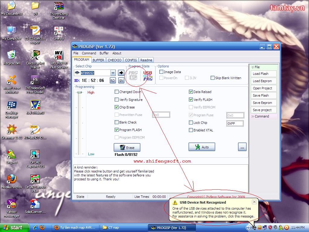

                            các bác ơi giúp e với.em mới làm cái mạch nạp USB ASP.ban đầu làm xong cắm vào ko nhận mạch nạp.sau đó lại nhận mạch nạp cài xong driver rồi bật PROG ISP lên thì cái biểu tượng PRG ISP không sáng em nhổ ra cắm vào thì máy tính lại không nhận nữa.nó báo USB device not re.... rồi không hiện gì nữa.e kiểm tra hết mạch không sai gì.mà khi e sờ vào chân của thạch anh thì con led xanh sáng nhưng máy tính lại đơ.thế là lại phải reset máy tính.e đo ở 2 chân thạch anh được 0.8V.chân 14 đc 3V.chân 15 ko lên điện áp.vậy em cần kiểm tra gì ạh
                            • #89
                              cụ thể là nó báo trên máy tính như thế nàyClick image for larger version
