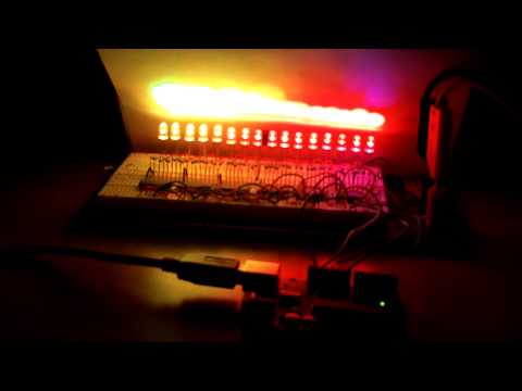

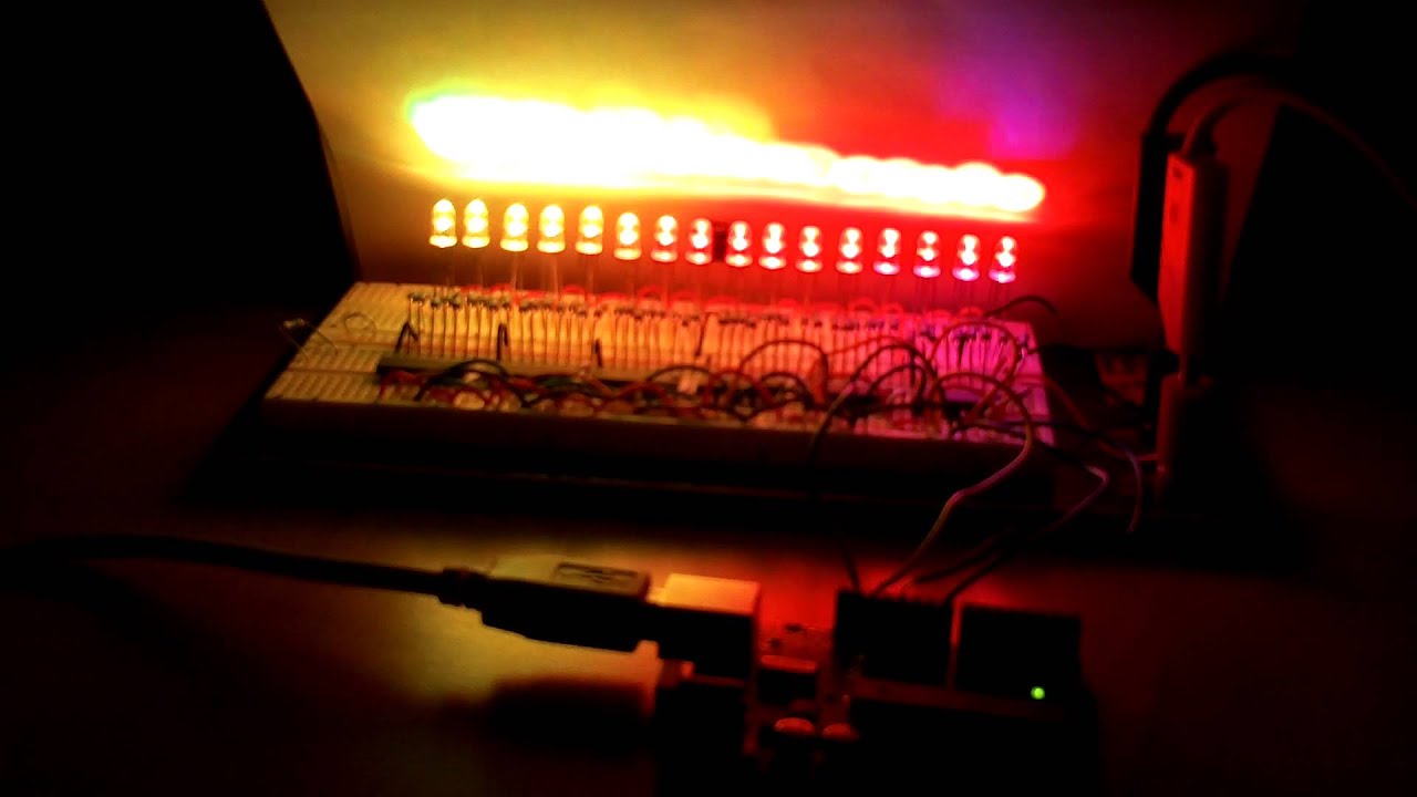

      Nguồn: ShiftPWM: the easiest software PWM library for Arduino | ElcoJacobs.com
        Vẫn đẩy xung PWM qua chân 595 đc bạn nhé!
          Nguyên văn bởi cogaihalan Xem bài viết
          bạn ơi mình không hiểu sao 595 thì không xuất đc nhưng k hiểu sao mình lại thấy trên youtube có người làm đc???
