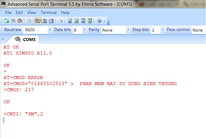

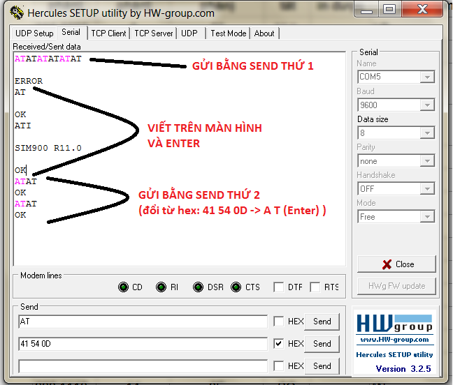

              Em giao tiếp máy tính với sim900 bằng phần mềm advance serial port hoạt động bình thường nhưng thật ra không hiểu các kí tự nó gửi xuống sim. Sử dụng phần mềm hercules có nhiều trường hợp khá hay đưa ra nhờ mọi người giải thích tại sao? (trong hình) Bây giờ gửi lệnh từ AVR như thế nào để sim900 trả lời bình thường
              - gửi lệnh AT bằng nút send nhận được trả lời AT (hoặc bất kì lệnh khác đều nhận được copy)
              - gửi bằng cách viết lên màn hình nhấn enter thì hoạt động tốt
              - gửi bằng mã hex trong đó có kèm mã nút enter thì trước tiên nhận được mã copy sau đó nhận được câu trả lời.
