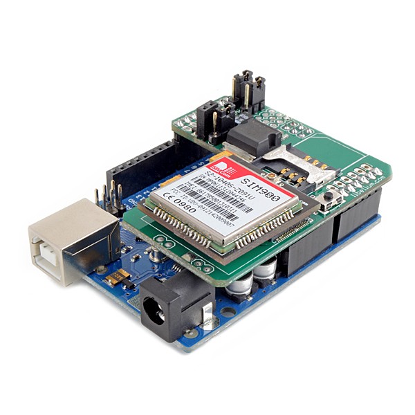

          Mình không phải là mod, thấy có người hỏi phần mình biết thì reply thôi. Bạn nói vđk biết tí chút mà uart mù thì hơi kỳ, uart dù sao cũng là 1 cái basic nhất của vđk rồi, có thể bạn quen gọi là giao tiếp nối tiếp hơn?
          Con AT89C51 của bạn chắc nạp bằng mạch nạp rời phải tháo chip ra để nạp nên bạn hỏi vậy. Còn hiện tại thì các loại vđk mới hầu hết đều cho nạp ISP hoặc IAP, nôm na là có thể nạp trực tiếp trên mạch mà không phải gỡ ra (vd như chip dán thì sao gỡ).
          Hình thì mình không có, nhưng như trên đã nói là chỉ cần dùng uart để giao tiếp, tức là RX(vđk) nối với TX(Sim900), còn TX(vđk) nối với RX(Sim900), tất nhiên nguồn thì phải có sẵn trước.
          Còn đây là hình theo như ý mình nói: 1 mạch arduino có vđk AVR + 1 mạch GSM dùng sim900, nạp open source code vào là tha hồ vọc

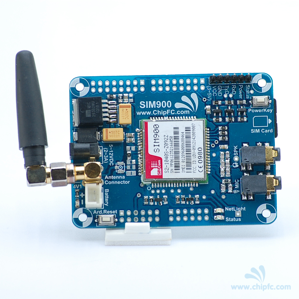

              Mình chỉ có sẵn mạch SIM900 tích hợp linh kiện cần thiết như nguồn (rất quan trọng với sim900) + antenna gsm + bộ chuyển tín hiệu uart + linh tinh (tụ, trở, led, jack phone). SIM900A shield for Arduino
              Hình nó đây Click image for larger version
              Bộ chuyển tín hiệu uart là vì SIM900 không dùng tín hiệu 5V như hầu hết vđk khác (con AT89C chẳng hạn), phải có mạch chuyển áp tín hiệu.
              Còn con AT89C51 thì không, nhưng mình nghĩ nên dùng 89V thì hơn (đắt hơn 1 chút, đâu khoảng 50, 60k/con nhưng mạch nạp rẻ, nạp ngay trên board chạy, mạnh hơn, ổn định hơn, nhiều chức năng hơn). Nếu bạn ở HCM thì liên hệ mình (website hoặc facebook), hỗ trợ kỹ thuật + test miễn phí).

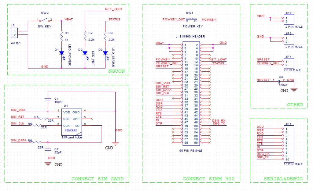

                          Chào mọi người, mình cũng đang làm về module sim900 header board(cái board có 60 pin ấy), hiện tại mình test hoạt động module sim900 với máy tính qua board giao tiếp với máy tính USB to UART rs232 nhưng máy tính chỉ báo nhận cổng COM thôi chứ không thấy hiện kí tự nào trên hyper terminal cả, mặc dù đã reset.
                          Đây là mạch nguyên lí:
Name:	Schematic - SIM900vsSIMCARD v2.jpg
                          Mình làm theo hướng dẫn tại đây:
                          Hướng dẫn test Breakout SIM900, SIM900A - Công ty TNHH Tự Động Hoá - Viễn Thông AT-COM
                          Mong mọi người giúp đỡ.
                          • #43
                            Chào bạn hoang_fox,
                            Mình cũng đang vọc SIM900. Có một số kinh nghiệm hy vọng giúp được bạn. Không có ký tự nào trên hyper thì có thể có một số nguyên nhân:
                            - Module SIM đã khởi động được và dò mạng được chưa?
                            - Sim900 có output 3.3v. Bạn cũng phải dùng một usb to com hỗ trợ 3.3v.
                            - Bạn kiểm tra đường truyền từ sim900 <-> PC.
                            Nếu đã nhận được SIM nhưng không nhận được dữ liệu về bạn kiểm tra xem đã tắt echo chưa bằng lệnh ATE0
                            Mình không dùng Hyper nên không biết nó cần ký tự kết thúc khi send AT command hay không.
                            Mình xài terminal v1.93b-20142030 nên cần phải send ký tự kết thúc là $0D hoặc $1A. Ex: khi bạn gửi AT thì phải đánh vào AT$0D
                            Hy vọng có ích cho bạn.

                              Chào chien_nq
                              Rất cảm ơn bạn vì đã trả lời. Giờ mạch của mình đã chạy được rồi.
