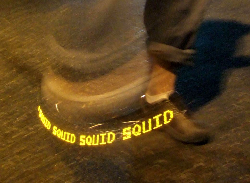

Có một port sense, không biết lấy tín hiệu gì. Có thể là gia tốc kế đó
Có cái mạch kiểu này anh em giúp với
Nguyên văn bởi Kilodeth Xem bài viếtCó một port sense, không biết lấy tín hiệu gì. Có thể là gia tốc kế đó●█═██▄▄▄▄▄▄▄▄▄
Thiệt tình là lúc trước mình gặp cái này trên mạng rồi. Cũng muốn mần chơi nhưng bận quá, giờ trong túi đang có 2 con gia tốc, anh em mở hội chơi đi, chơi như dân vnav vậy.
- bạn nào rảnh làm mạch in, đơn giản thôi. Post mạch lên cho dân tình bàn cãi rùi chọn mạch tối ưu. ai tham gia đăng ký đóng tiền để làm mạch in
- Ai đó rảnh và muốn chọc ngoáy thì viết chương trình, mình góp con accelerator cho thử
- Hoàn tất thì gom cả lên đây, ai thích thì downloadĐẹp từng kilomét
Có cái sense ở góc trên bên trái nhưng ko biết là sensor gì nhể.AVR đã quay trở lại: ATMEGA32: 66k, ATMEGA8A: 30k, ATMEGA48: 30k.

Kính các bác!, thế nếu chuyển động đều nghĩa là gia tốc bằng 0, thì khi đứng yên gia tốc củng bằng 0, khi chạy 100km/h gia tốc củng bằng 0, làm sao mà nó là cảm biến gia tốc được, Có chăng nó là cảm biến vận tốc nghe có vẻ hợp lý hơn,...
trong bài viết có đề cập đến xác định khi nào pin đầy để ngắt nạp, cái chân nối với chữ SENSOR đó là chân ADC, phải chăng đó chỉ là để AVR ngắt dòng nạp cho pin.
hơn nữa, em nghĩ mạch làm ra chỉ là để chơi, nên đâu nhất thiết cần cảm biến vận tốc, người ta chơi nhiều sẽ luyện được vận tốc phù hợp để có chữ đẹp, đấy củng là cái thú của trò chơi!!!
Ai đồng ý với em giơ tay cái nhờ !!!*** Thành viên không biết gì về điện ***

Đúng là chơi kiểu này chả cần Sensor gì cho mệt + tốn kém, cứ nháy loạn lên, nếu có chuyển động đủ nhanh nó sẽ thành chữ thoai, nhanh quá thì chữ nó dài ra mà chậm quá thì chữ ngắn lại, tóm lại là vẫn nhìn ra chữ!PNLab

Mạch đó tui chưa thử nhưng tui có cái này chắc nguyên lý cũng tương tự. Đang tính cải tiến sử dụng led dán của DTDD 2 màu để hiển thị. Bác nào muốn đặt hàng thì PM. Đang thất nghiệp, hichicAttached Files

Cũng có thể chả cần cảm biến gì cả, nhưng thấy nó vung tay ra chữ đều quá...●█═██▄▄▄▄▄▄▄▄▄
Nguyên văn bởi luulinh Xem bài viếtChài, biết ra tốc, biết thời gian, vận tốc ban đâu cũng có sao lại không tim được tốc độ tại 1 thời điểm.
Sao không suy nghĩ theo một hướng khác,
thứ nhất: chuyển động của người ta là chuyển động không đều, gia tốc biến thiên liên tục, lại thêm sai số, bác mà tính được vận tốc tức thời thông qua những cái mà bác bảo có lẽ bác bê 1000 cái máy vi tính lắp lên dôi giày nó củng chịu
thứ hai: trước khi diễn trên sân khấu diễn viên nó có hóa trang không vậy? hay dài truyền hình người ta đến phỏng vấn bác ( vì cái gì đó ... ) người ta có cho bác thử diễn trước không vậy ? ở đây hẳn tác giả đã cố tình chọn những bức ảnh ưng ý nhất, có thế thôi chứ có gì khó hiểu đâu nhỉ ?*** Thành viên không biết gì về điện ***
