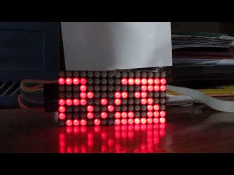

    Modum này làm hoàn toàn thủ công,có khả năng ghép nối với nhau theo chiều ngang cho phép mở rộng không giới hạn.
    I.LINH KIỆN CẦN THIẾT
    1.4 IC 74HC595 SMD
    2.2Ma trận led 8x8 2 màu(loại 24 chân,sơ đồ như link này: .html#.UO-m82-qlRs]Led Ma Trận 2 Mầu 8*8 38mm_LED Matrix_Các Chủng Loại LED_BanLinhKien.Vn - MinhHaGroup.Com[/IMG])
    4.16 trở 1k SMD
    II.MACH NGUYÊN LÝ
    Mạch chính:
    Mạch câu dây:Mạch câu dây sẽ hàn vào vị trí của J4 trong mạch Chính.
    Nhìn mạch nguyên lý trên các bạn có thể thấy Modum này quét led theo từng hàng,màu xanh và đỏ sẽ hiển thị đồng thời trong 1 lần quét hàng.Như vậy một modum cần 16 lần quét.Tuy nhiên các modum ghép nối với nhau có thể quét đồng thời với nhau,Vì vậy tốc độ quét khi ghép nhiều modum thay đổi không đáng kể.
    Mạch in:

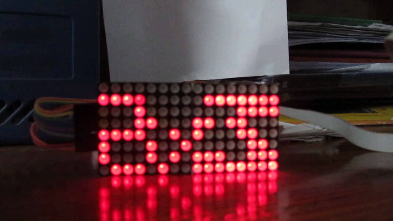

    III.HÌNH ẢNH THỰC TẾ
    CLB mình:]
    File đính kèm đã bao gồm File PDF mạch in và Code mẫu cho bạn trẻ nào quan tâm muốn làm thử
    Code:http://www.mediafire.com/download/t12qn4pm62j0pah/Test_matrix_8x16.rar
