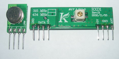

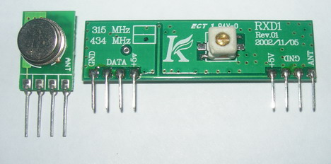

Nguyên văn bởi vdanhp Xem bài viếtkhông biết bo phát rf có thể truyền âm thanh được không. và có thể dùng avr lập trình giao tiếp để truyền dữ liệu âm thanh đi được không. mong mọi người chỉ giúp. [ATTACH=CONFIG]72640[/ATTACH]
--- cũng 1 module tương tự ... nhưng nếu điều chế , truyền tải âm thanh analog ( điều chế ASK ) thì vẫn có thể nghe được ( nhưng chất lượng âm thanh ... chẳng ra gì ) ... và đương nhiên không phải loại module OOK kiểu này !Module RF chuyên dụng điều khiển, truyền dữ liệu, thiết kế đề tài, dự án điện tử - chuyển giao công nghệ... ĐT: 0904964977 - email: dientuqueduong@yahoo.com
Nguyên văn bởi queduong Xem bài viếttốc độ của nó quá thấp để truyền tải âm thanh " kỹ thuật số " ... cái này chỉ dùng điều khiển bật tắt (ON/OFF ) là phù hợp thôi !
Nguyên văn bởi alumen86 Xem bài viếtBạn nên dùng module NRF24L01 nhé.
Tốc độ có thể lên đến 2Mbps đó.
Trong một số micro cũng dùng con này!
