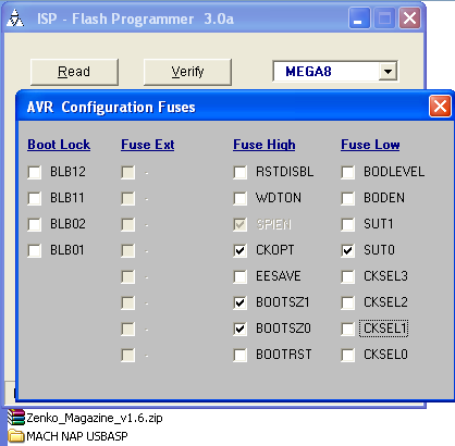

    Ở hình 1 thì BODEN = 1, ở hình 2 thì BODEN = 0 ,? BODEN có ảnh hưởng gì đến chip không?
    Mình mở phần mềm ISP 30a vào FUSE bit thì không thể tích vào SPIEN(ô này bị mờ đi),
ID:	1419640 còn trong hướng dẫn thì ô SPIEN có thể tích vào được
    vậy nếu không tích được vào ô này thì giá trị của nó là 0 hay 1? có làm die chip không vậy?

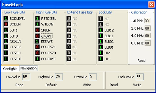

    Chẳng hiếu làm sao lúc đầu LFUSE=0xef, sau đó thì lại hướng dẫn Fuse atmega8 low byte LFUSE: 0x9f
    Hướng dẫn trên trang chipkool là LFUSE=0xBF,:
    ( http://www.echipkool.com/2013/01/mac...89sxx-avr.html )
    ? không hiểu Makefile này có ai đã chỉnh sửa gì chưa mà lại như vậy?

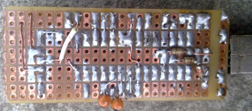

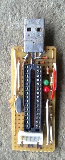

        Hóng mãi không ai trả lời, mình làm liều vậy:
        Phần cứng lắp trên board đục lỗ:
        Lần đầu tiên cắm USB vào máy hơi run khi máy báo USB not reco.... (do chưa nạp phần mềm)

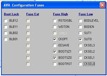

        Lấy mạch nạp ISP qua cổng LPT có IC đệm 74245 để Fusebit và nạp file Hex cho ATMEGA8 (nhớ nối dây RESET của mạch nạp vào pin1 của ATMEGA8 )
        Fuse bit cho nó bằng ISP_30a

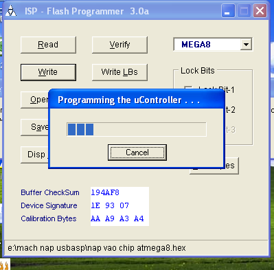

        Nạp luôn file hex vào AT8 đồng thời
        xong, Rút mạch gỡ các dây nối của mạch nạp LPT _ ISP ra

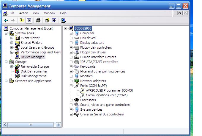

        cắm USB vào máy ...

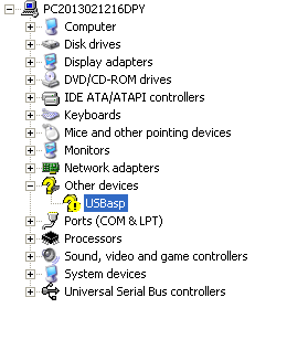

        May quá máy nhận USB cài xong DRIVER
        Đau đầu vì điện tử
          Chưa biết được khi nạp có tốt hay không, nhưng chắc tối nay mình ngủ ngon rồi .........

            sao bn ko làm mạch in cho đẹp
              Amatơ mà bạn, chắc cũng phải làm cái mạch in cho nó pờ rồ, thank bạn đã quan tâm nhé.
              Đau đầu vì điện tử
                Nguyên văn bởi lowpass Xem bài viết
                [ATTACH=CONFIG]79405[/ATTACH]
                đâu phải mạch nạp avr 910 đâu bạn.rõ là USBasp mà.
                  Mình cũng ko rõ, hình như mình ko phân biệt được 2 mạch này, hình như 2 mạch gần giống nhau thì phải?
                  Đau đầu vì điện tử

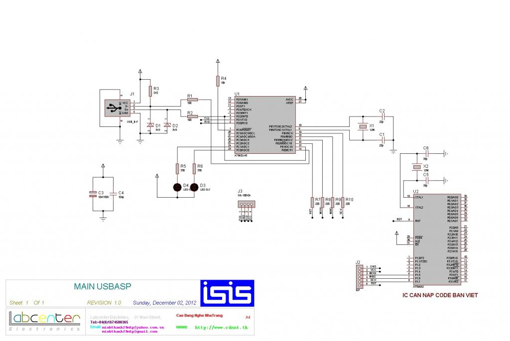

                            chúc mừng.
                            bạn có thể gửi sch và file nạp fw không? để mình thử cái mạch của mình xem nó sai ở đâu mà không sao nap được.
                              Đây là toàn bộ sch, file MAX, file .hex nạp vào AT8, phần mềm nạp Progisp mình đã dùng.
ID:	1389578nap vao chip atmega8.hex.zip
                              chẳng hiểu sao file lớn không gửi được, file .hex mình phải thêm đuôi .zip (bạn nhớ bỏ đuôi này nhé) Phần mềm Prigisp mình ko gửi. được bạn down lấy nhé
