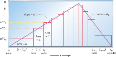

            chất lượng hơn dkhien có profile tăng tốc giảm tốc có thể tham khảo ở đây
            http://www.atmel.com/images/doc8017.pdf

                    pp linear cũng có khiếm khuyết cao cấp hơn thì bạn có thể nghiên cứu gia tốc kiểu s shape
