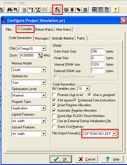

bạn thử kiểm tra lại mục configure the project --> C compiler --> Code generation --> File out put format(s) chọn COF ROM HEX EEP (xem hình).
Trong nhiều trường hợp, mặc dù đã chọn đúng chế độ, nhưng do code chương trinh bị lỗi, nên vẫn ko tạo file hex được. Bạn nên kiểm tra lại code.:-)
