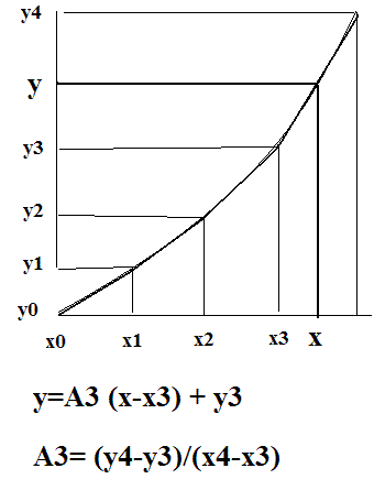

    Cái cảm biến cân khối lượng của mình nó không tuyến tính lắm 0.00V - 0.00Kg, 4.00V-200Kg. Khi đầu ra khuếch đại là 2.00V thì nó chỉ có 91Kg thui. Giờ để lập trình cho vi điều khiển theo từng dải điện áp như sau:
    Điện áp: (V) 0.00 1.00 2.00 3.00 4.00
    Khối lượngKg) 0.00 50 100 150 200
    Mình phải lập trình kiểu gì để với mỗi nút điện áp trên thì khối lượng chỉ tương ứng nhỉ.
    Đây là phương pháp lưu bảng tra, gọi là LUT - Lookup Table
    1. Bạn nên phân chia dải đo ra thành 8 đoạn trở lên, tùy bộ nhớ và ..sức bạn cho phép. Số đoạn càng nhiều thì độ chính xác càng cao
    2. Do đầu vào của bạn khó điều chỉnh nên sẽ phân đoạn theo đầu vào (khối lượng). Nếu đầu vào dễ điều chỉnh thì phân theo các mức điện áp ra sẽ dễ lập trình hơn
    3. Phác thảo đồ thị đáp ứng ra giấy, nếu không cong lắm thì chia đều (0, 50, 100 kg...). Nếu đồ thị quá cong thì chia nhỏ đoạn có đáp ứng dao động lớn nhất, nói nôm na là làm sao chia cho đầu ra đều nhất. Vẽ ra giấy bạn sẽ thấy
    4. Dữ liệu của bạn độ phân giải bao nhiêu¬¬? Nếu bộ nhớ cho phép, bạn làm một mảng N phần tử (N= độ phân giải), cân định chuẩn từng đoạn trên, sau đó nhập vào excel xác định từng điểm, lấy bảng này nạp vào bộ nhớ. Khi đo chỉ việc tra bảng theo thứ tự là ra giá trị
    5. Nếu bộ nhớ không cho phép thì chỉ lưu các mảng Xn là các mức điện áp, mảng Yn các mức chuẩn đầu vào. Khi đo được điện áp x thì chọn giá trị xn nào gần nhất, tính ra y = A[n] * (x-x[n]) + yn với A[n]= (y[n+1]- y[n])/ (x[n+1]- x[n]). Không muốn vdk phải làm nhiều phép tính thì bạn lưu mảng hệ số khuếch đại An vào luôn. Cách tính excel là làm theo cách này

      Nguyên lí nì phải là phương trình đường thẳng qua 2 điểm không vậy bác!
        Nguyên văn bởi lequocbao Xem bài viết
        Nó chỉ là đường thẳng khi sai số trong đoạn giữa 2 điểm gần nhau nhất là chấp nhận được.
        PP mà Kilodeth nêu sẽ giải quyết được vấn đề khử sai số đo trong dải rộng khi sai số tỉ lệ không tuyến tính mà theo 1 hàm quái dị!!!
        Nói hình tượng cho dễ hiểu trong thực tế cũng có lúc bạng gặm phải 1 tảng đá, không gặm nổi.
        Khi đó bạn đập nhỏ nó ra thì sẽ thấy gặm thật dễ dàng!
        Thậm chí, cho thêm café và thì thấy gặm thật thú vị!
