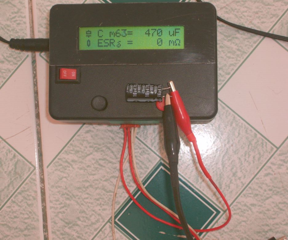

ITX tự chế máy đo L C với atmega8 hiển thị với LCD16*2
Mạch này hoạt động có chính xác không bạn? Có phải cân chỉnh nhiều và cần chọn linh kiện loại tốt không? Cái file .hex trong link đó copy và biên dịch lại như thế nào vậy? ThanksNguyên văn bởi Lam-dt Xem bài viếtTôi lắp theo cái này: Utánépítési lehetőség (KIT) - LCM3 alkatrész mérő műszer - KIT lehetőség - Hobbielektronika.hu - online elektronikai magazin és fórum
[ATTACH=CONFIG]66944[/ATTACH]Last edited by Nguyenson318; 28-05-2013, 15:20.
bác ITX cho em hỏi chút ạ.Em thấy 2 con tụ đầu vào nhiều mạch họ dùng là tụ 1000pF nhưng mạch bác lại dùng 1800pF.LÀ vì em chỉ có tụ 1000pF loại tốt nên phải hỏi trước bác.Và nếu thay được thì có phải thay đổi thông số nào khác của mạch không ạ.Cảm ơn bác nhiều ạNguyên văn bởi Nguyenson318 Xem bài viếtMạch này hoạt động có chính xác không bạn? Có phải cân chỉnh nhiều và cần chọn linh kiện loại tốt không? Cái file .hex trong link đó copy và biên dịch lại như thế nào vậy? Thanks
Vì lúc làm cái đó có sẵn, mà cũng làm theo thiết kế của tg, muốn thay trị số khác chỉnh lại fw là ok.Nguyên văn bởi goldmund Xem bài viếtbác ITX cho em hỏi chút ạ.Em thấy 2 con tụ đầu vào nhiều mạch họ dùng là tụ 1000pF nhưng mạch bác lại dùng 1800pF.LÀ vì em chỉ có tụ 1000pF loại tốt nên phải hỏi trước bác.Và nếu thay được thì có phải thay đổi thông số nào khác của mạch không ạ.Cảm ơn bác nhiều ạTừ chối trách nhiệm:
Đọc lại luồng, đã có rồi.Nguyên văn bởi goldmund Xem bài viếtBác itx có thễ cho e xin file pcb được k ạ,e thấy cái hình mạch thật với cái file bố trí linh kiện nó hơi mâu thuẫn,rất cảm ơn bácTừ chối trách nhiệm:
Bác cho em hỏi giờ em ko có tụ 182 như mạch nêu ra liệu em có thể thay bằng tụ 102 và chỉnh lại giá trị cuộn cảm sao cho tần số mẫu giống với tần số như mạch của họ có được không ạ.Vì file gốc cũng chỉ có file hex nên cũng ko thể can thiệp chương trình.Mong các bác giúp đỡ.Cảm ơn các bác nhiều ạNguyên văn bởi itx Xem bài viếtĐọc lại luồng, đã có rồi.
Bác ITX có thể cho em biết con R14 và C21 có trị số là bao nhiêu khôngNguyên văn bởi itx Xem bài viếtĐọc lại luồng, đã có rồi.
mạch in vẽ bằng phần mềm gì vậy mod. đuôi .mdi lạ quá anh ơi.Nguyên văn bởi itx Xem bài viếtvà thành quả
