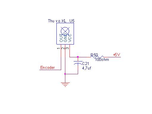

Bạn có thể cho mình sơ đồ nguyên lí mạch thu không? mình làm cái này mà đang gặp vấn đề về mạch thu. cảm ơn rất nhiều

Mọi người thường hay dùng mắt thu hồng ngoại loại 3 chân co vỏ sắt bọc ngoài đó!Bạn mắc như hình dưới rồi lấy tín hiệu ra từ nó đưa vào VĐK đẻ giải mã!Nguyên văn bởi linhnguyen Xem bài viếtBạn có thể cho mình sơ đồ nguyên lí mạch thu không? mình làm cái này mà đang gặp vấn đề về mạch thu. cảm ơn rất nhiều
