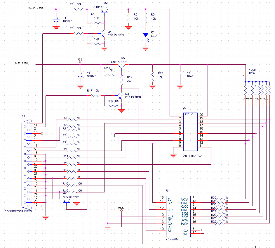

Nguyên văn bởi dntt Xem bài viếtAi có thể chia xẻ mạch nạp song song sử dụng cổng USB không nhỉ. Tôi tìm hoài trên mạng cũng như trong diễn đàn mà không thấy.
MẠch nạp mode HVPP
Em đã thay mạch trên bằng mạch sau :
Dùng Avrpp.exe của tác giả thì thấy nhận mạch nhưng ko thấy nhận chip nạp, ko hiểu có ai làm mạch này gặp tình trạng giống em chưa hay là do mạch e mod lại nên có vấn đề ? Xin cạy nhờ các cao thủ giúp đỡ.
Link đây ah : http://elm-chan.org/works/avrx/report_e.html
Định làm 1 cái HVPP mà sao khó quá.
