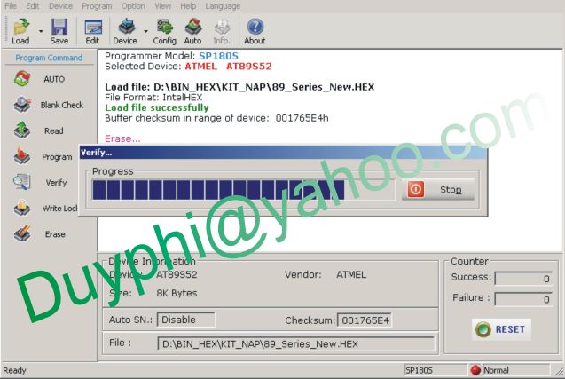

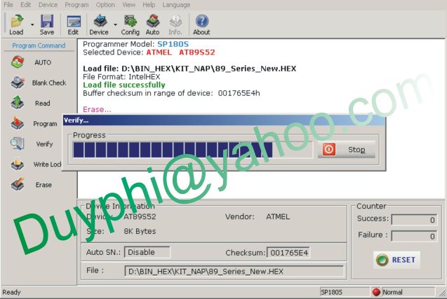

Với 1 mạch SP180s đầy năng lực sẽ giúp bạn thuận tiện hơn tất cả:]
Mạch nạp dành cho vi điều khiển AVR đây!!!

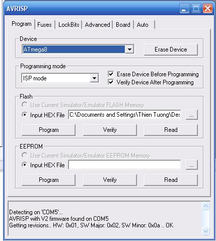

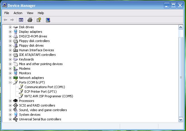

Mấy bác bảo cho em cách thiết lập fuse cho con atmega8 trong sơ đồ mạch nạp USB910 với
Code:http://pinokio3000.narod.ru/my_designs/AVR910_USB_Programmer_eng.htm
Em đoán là có thể fuse thiết lập bị sai , vì mạch đã kiểm tra kỹ rùi , giống với sơ đồ trên web , còn phần đấu dây USB ấy ạ , power ( đỏ ) và GND ( đen ) , dây trắng ( - data ) nối với trở 68 ôm và nối với trở 1 MB vào chân 4 của con atmega8 , chân xanh còn lại ..., chân 14 bỏ trống ...em thiết lạp fuse như sau :
Nếu như thiết lập fuse đúng mà vẫn thấy thông báo lỗi ở trên thì có thể do bĩi lỗi ở đâu hả các bác
Cho em hỏi , cái mạch USB này nó có cần tương thích với chuẩn USB 1.1 hay 2.0 không ạ ?
Mong các bác giúp em với !Last edited by schanbkhn; 28-10-2007, 23:24.

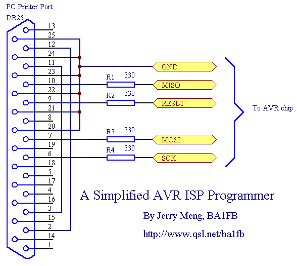

Ai làm ơn cho mình biết sự khác nhau giữa mạch nạp và mạch nạp đơn giản (nạp trực tiếp). Vì theo mình dc biết thì AVR có thể nạp trực tiếp bằng cách ghép nói qua cổng COM hoặc LPT. Vạy thì khi mình mất công làm 1 bọ kit hẳn hoi thì có khác những gì? Rất mong các bác nào biét thì giả đáp giùm
Theo mình biết thì thế này: con AVR có thể nạp trực tiếp qua cổng máy in,chỉ cần có 3 điện trở hạn dòng, có ông đã bỏ béng trở đó đi và đấu chân của con AVR vào đó( vẫn ngon lành ). Nạp theo kiểu nối tiếp này đơn giả, chi phí kô cao, nhưng không ổn định lắm,có thể làm hỏng cổng máy in bất cứ lúc nào( lưu ý cổng máy in dễ hỏng hơn cổng COM ).Kit nạp dùng một số con đệm vừa làm tín hiệu ổn định, tránh việc làm hỏng cổng máy in. ngoài ra, nếu dùng một kít nạp tốt, bạn có thể giải FUSE cho những con bị lock bit (rất nhiều bác đã bị trường hợp này)
Thực ra , bạn có thể tự làm cho mình một mạch nạp riêng, theo đường USB hoặc thưo đường cổng com, rất nhiều phần mềm hỗ trợ nạp theo hai cách này
