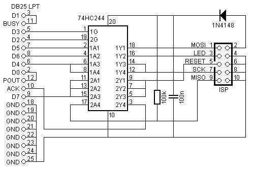

                  hỏi về mạch nạp lancos
                  luồng này mở cũng hơi lâu rồi, bây giờ tui mới hỏi không biết có muộn không ? . Tui vừa làm xong mạch nạp cổng LPT của Lancos. nhưng vẫn chưa nạp được. Tiện thể, hỏi các huynh và các bạn: mạch này có cần driver không và dùng Codevision nạp có được không ? lúc cắm vào cổng sao không thấy máy báo có phần cứng mới .

                    • #40

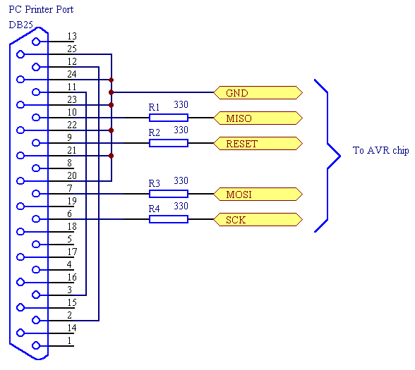

                      Các bạn kiểm giùm tui mạch STK200 của dongle này nhé ! tui kiểm thấy nó gần như giống mạch của lancos. làm xong chạy thử thì ponyprog nó cứ báo "Device missing or unknown device -24", nhấn ignore thì nó bảo là "write failed".
                      Mạch này phải cấp nguồn từ mạch avr phải không ? không như mạch nạp usb, không cần thêm nguồn.
                      Các bạn xài rồi thấy mạch này chạy ổn định không, có bị giống tui không ?
                      • #41
                        Cậu vào Interface chọn cổng Paralel / LPT1 chưa? chọn AVR I/O
                        Mạch này ổn định nhất trong các loại mạch mà tự làm

                        • #42
                          Nguyên văn bởi study24816 Xem bài viết
                          Mạch này giống mạch của Lancos nên dùng PonyProg nạp là được. Nếu ko nạp được thì có rất nhiều nguyên nhân. Bao gồm một trong các nguyên nhân sau:
                          - Chưa chọn Probe trong PonyProg
                          - Chưa calib Probe
                          - Fuse đã bị set sai (mạch này khi nạp bắt buộc phải dùng thạch anh ngoài hoặc fuse phải được set để dùng thạch anh trong)
                          - Chip bị toi rồi.
                          Mob: 0982.083.106

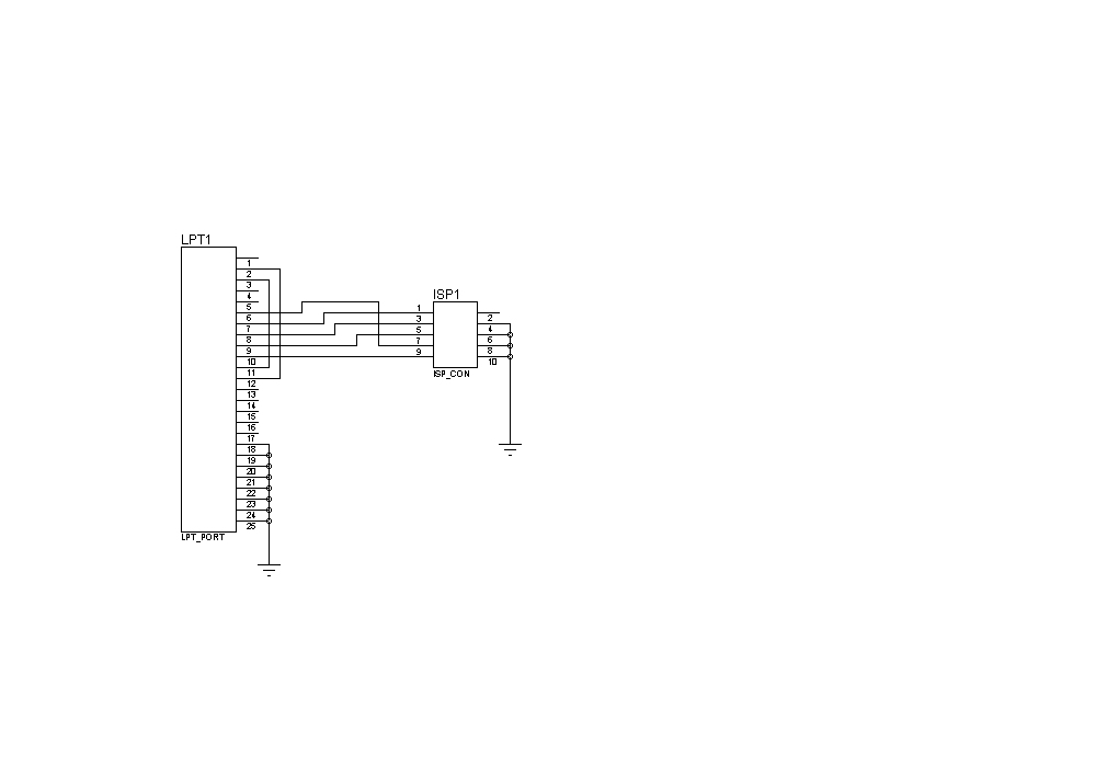

                            có phải ý huynh nói là thế này không ? tui làm y mạch này, nạp không được. Tui đã calibration rồi, chọn interface / parallel / avr isp i/0 (vì là winxp). Kiểm chắc không sai mạch đâu - vì có mấy đường mạch. không biết có cần phải setup device gì trong control panel ko ?
                            • #44
                              Bạn hãy chú ý hàn và bỏ linh kiện cho thật chuẩn xác với các hình mà bạn sưu tầm nhé.
                              Tôi đưa lên đây lại lần nữa về mạch nạp đơn giản dùng cổng // của máy tính.
                              Có thể dùng phần mềm ispprog hoặc CodevisionAVR đều được cả.

                                báo cáo kết quả
                                quả thật làm mạch nạp cổng // STK200 cho AVR là điều không quá khó khăn, nếu không nói là hơi bị đơn giản ! . Mặc dù, có nhiều phiên bản về mạch nguyên lý (dongle, lancos) trông sơ thì có hơi khác nhau một chút ! có cổng đệm hay không (như bạn hoctro89xxx đề nghị), nhưng tất cả đều chạy tốt, tui đã thử cả hai mạch. Tốn cả tuần không ra là do kỹ thuật làm mạch còn kém, debug không được, hơn nữa con bug này hơi bị khó tìm, chân hàn chì bị tóe ra chập vào đường mạch bên cạnh, phần chập lại nằm dưới con đệm nên không thấy , cộng với mấy con tiny (3 con) trong tay đều hư cả mà cứ thử đi , thử lại mãi.
