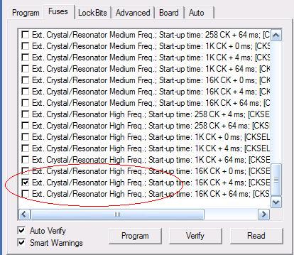

Chào các bác, các bác giúp em chút, em đang dùng con ATmega16 - thạch anh ngoài 16MHz. Em chọn sai fuse bit nên bị khóa mất 4 con rùi, bác nào có kinh nghiệm chỉ giúp em là chọn bit náo để chạy dúng với tốc độ 16MHz với. Em còn đúng 1 con duy nhất các bác ơi
Fuse bit cho ATmega16

Set các fuse CKSEL3..0 là 1111 hoặc 1010 chọn crytal ngoài !

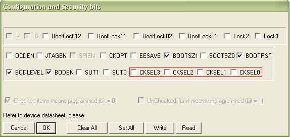

Các bác chỉ muốn bán mạch nạp thôi! Khổ! Cái vấn đề ở đây nó ko nằm ở việc đường SPI bị disable.
Những người mới làm thường ko đọc kĩ và ko để ý đến cách set fuse bit. Dẫn đến nhầm lẫn ở đây---> chíp đơ đơ
Chẳng hạn nếu tôi setfuse CKSEL0..3 = 0000 đối với ATMEGA16 thì chuyện gì sẽ xảy ra?
Đơn giản là nó sẽ chạy với xung clock cấp từ bên ngoài. Lúc này SPI ko bị disable nhưng chíp ko thể chạy, vì ko có clock
. Gặp trường hợp này bạn giải quyết như thế nào???
Rất đơn giản
Đầu tiên hãy tháo thạch anh và tụ ra nếu bạn đã lỡ hàn nó lên mạch. Tìm một cái mạch 89C51 còn chạy
, nối dây từ chân ALE tới chân XTAL2 của ATMEGA16, chân XTAL1 ko nối đi đâu cả. Nhớ nối chung đất 2 mạch. Cấp nguồn cho cả hai mạch. ATMEGA sẽ chạy
và bạn muốn set lại fuse bit như thế nào là chuyện của bạn!
Còn nhiều trường hợp khác, lỡ set CKSEL thành sử dụng dao động RC ngoài thì sao
, thì mắc RC vào cho nó chạy rồi set lại!

Khà khà thế này nè bác !Nguyên văn bởi mainboard Xem bài viếtSphinx, nói hay quá. Chắc chắn bác đã làm nhiều về ATmega16 rồi, mong bác post cái Setfuse chạy thạch anh ngoài của ATmega16 cho mọi người biết luôn. đỡ mất công nghịch dạiTín đồ AVR giáo.
