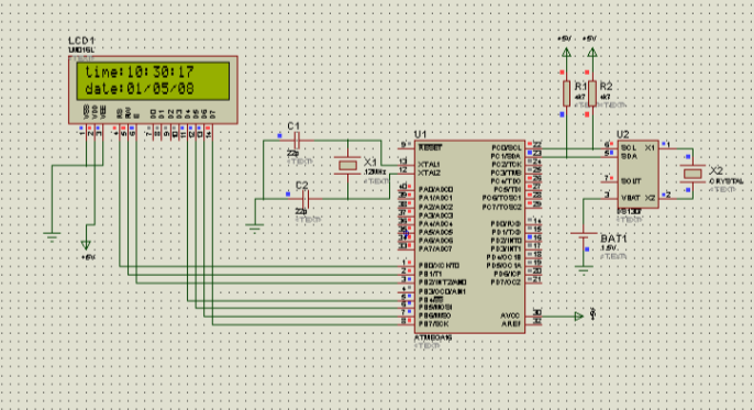

híc híc giúp mình với có mỗi cái này mà test mãi không chạy
Ds1307
Bạn bỏ cái này đi nhá. Vì tất tật đều được Codevision khởi tạo cho một cách tự động khi bạn khai báo kết nối. Cũng có thể do bạn khởi tạo một chân nào đó là cổng vào trong khi nó phải được khởi tạo là cổng ra hoặc ngược lại. Tóm lại theo tôi, bạn không cần những thứ này. Cứ để các giá trị đó là 0x00 là được.

Tôi vừa xem lại mạch của bạn xong. Chân VEE của bạn nên để con biến trở ở đó để có thể điều chỉnh độ tương phản. Nếu để con 10k ở đó sợ không hiển thị được.
các giá trị khởi tạo cổng của bạn nên để là:
PORTX=0x00;
DDRX=0x00;

Mình cũng xem mạch của bạn rùi,chân Vee mắc với biến trở để điều chỉnh độ mờ, hay rõ các ký tự của LCD.nếu bạn muốn nhìn thấy các ký tự rõ nhất thì nối thẳng nó với GND. Bạn đã mắc sai so với mạch nguyên lý mà mình gửi với lại hình như PINB5 của bạn cũng chưa được nối với chân tương ứng của LCD thì làm sao mà chạy được .Với mạch và code mà tớ gửi ở trên,thấy bạn làm ko chạy tớ tò mò học Protus luôn ( cài mãi mới được) , sau khi đi dây xong rồi nạp code cho nó thì nó chạy ầm ầm đây hây. bạn xem lại xem. Đây là hình ảnh minh họa , chúc bạn thành công :
