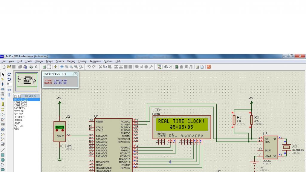

Mô phỏng protes chương trình đồng hồ chạy được khoảng 1 lúc đúng sau đó nhảy lung tung. Khi dừng chương trình và chạy lại thì tiếp tục chạy đúng và cũng 1 lúc lại nhảy linh tinh. Anh nào biết nó bị sao không ah ? Có phải tràn bộ nhớ không ah ?
Ds1307
Nguyên văn bởi quytho Xem bài viếtMô phỏng protes chương trình đồng hồ chạy được khoảng 1 lúc đúng sau đó nhảy lung tung. Khi dừng chương trình và chạy lại thì tiếp tục chạy đúng và cũng 1 lúc lại nhảy linh tinh. Anh nào biết nó bị sao không ah ? Có phải tràn bộ nhớ không ah ?
Thực ra khi bạn đọc byte lưu số liệu giây thì 4 bit đầu là đơn vị giây, 4 bit sau là chục giây. Với phút và giờ cũng thế bạn chỉ cần tách byte số liệu thành 2 nửa và hiển thị từng nửa một là được.Cty tnhh thiết bị điện - điện tử công nghiệp: 0437821690 / 0988.775.900

Nguyên văn bởi quytho Xem bài viếtko được bạn ơi ! Khi mình mô phỏng : lúc đầu chạy cũng ko đúng thời gian cài đạt. Cho chạy lại là được rùi nhưng khi làm mạch thật vẫn bị loạn. Anh em nào gặp trường hợp đó chưa, cho mình ý kiến với !
Thank !!!!!
Sao hiện thị giờ không đúng, và đứng im vậy...???
Nguyên văn bởi phong25_2 Xem bài viếthehe, cai mach no chay tot roi, 2 điện trở kéo lên e cũng có mắc, nhưng nó sao sao ấy, giog như bị nhiễu, e gắn thêm 2 con 4k7 nữa là chạy ngon luôn, đây là ctrinh rất cơ bản, xin post lên cho các bạn muốn làm về 1307 tham khảo:

có ai giúp minh với.sao mình lập trình với ds1307 mà no không chạy .sử dụng atmega16l.mạch mô phỏng và code cac bác xem giùm nhé;[http://www.mediafire.com/?8zuajo70gebsto8]có gi gửi vào gmail nhé.thank may bac nhiều:trunghaudn@gmail.com

bạn nên tạo một project riêng biệt để kiểm tra con DS1307, sau đó bạn mới kiểm tra lại cái proiect hiện tại của bạn.Nguyễn Xuân Thanh - 0905848525 - 01686996698

bạn thử nối mass cho vỏ thạch anh xem, mà bạn thử trên test board hay board phát triển thế, nếu ko dc nữa bạn dùng phương pháp loại trừ thử xemNguyễn Xuân Thanh - 0905848525 - 01686996698
