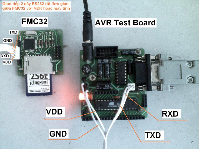

Các anh và các bạn cho em hỏi : Em cũng đang làm đồ án về SD card, là " Trình chiếu hình ảnh từ SD card lên monitor, sử dụng IP Nios II ( trên kit DE2)", nhưng hiện tại em không biết làm thế nào cả, tự nhiên đang tìm hiểu về tập lệnh của NiosII thì đùng một cái tuần trước ông thấy kêu làm tiếp phần trên, mà em thì không hiểu gì về SD Card cả, hạn nộp đồ án thì sắp đến rồi, mong các anh và các bạn giúp đỡ. Em biết đây là topic về AVR , tự nhiên hỏi về NiosII thì cũng kì, nhưng mà bí quá không biết làm sao, mong mọi người bỏ qua cho.
Giới thiệu mọi người một module giao tiếp thẻ nhớ MMC/SD hỗ trợ FAT32 đã hoàn chỉnh của tôi. Module này hỗ trợ hầu hết các chức năng về đọc, ghi, xóa, tạo mới,... với tệp và thư mục lưu trong thẻ nhớ định dạng FAT32.
Đặc biệt module này làm việc với dải điện áp rộng, nuôi bằng 3.3V hoặc 5V đều được nên có thể đầu nối trực tiếp với VĐK chạy 3.3V hoặc 5V mà không cần thông qua bất kì một mạch chuyển đổi điện áp nào cả.
Bạn có thể tham khảo và so sánh với các sản phẩm cùng loại của các hãng khác như
- uMMC của Rogue Robotics (Canada)
- uALFAT của GhiElectronics (USA)
- Serial MMC/SD của Cubloc (Korea)
Mọi chi tiết về sản phẩm xin liên hệ theo email: bvhoang42@yahoo.comLast edited by bvhoang; 11-06-2009, 23:28.
